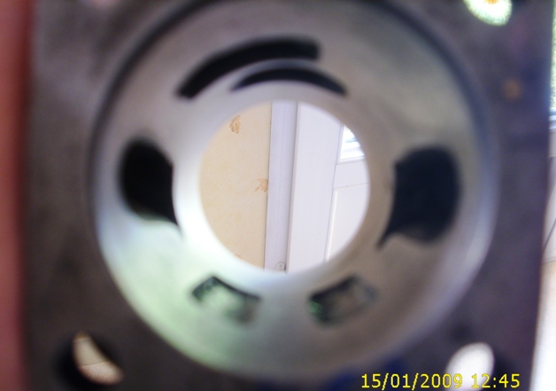

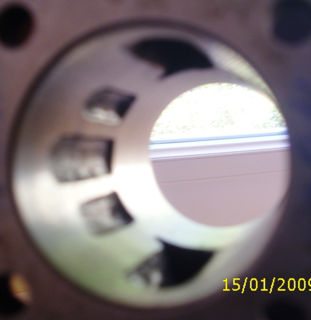

Messagede promo petit gris » 15 Jan 2009, 08:05
une autre
promo petit gris

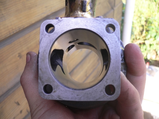

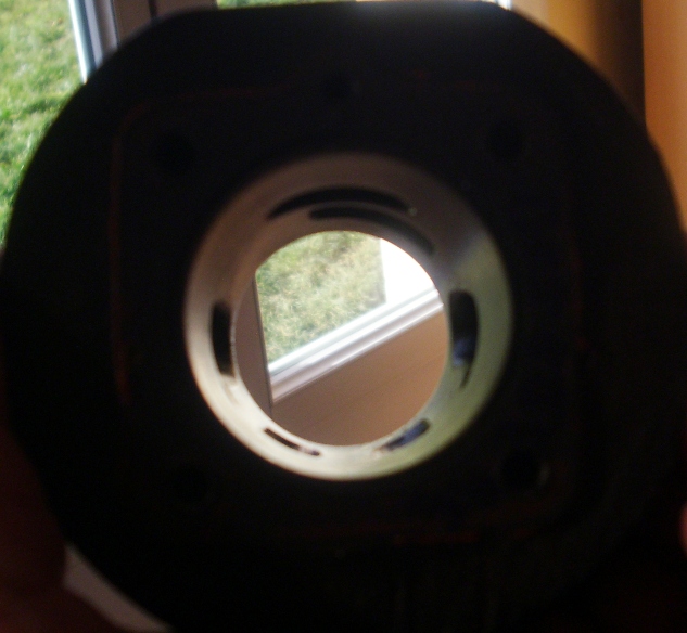

Messagede Michel » 15 Jan 2009, 13:00
photos de deux de mes cylindres,pour un sox en catégorie origine.
Ps:je suis d'accord aussi avec belin3800 pour l'appareil a roder,transfert débouchant ça casse les pierres :furious:

Messagede sylv11 » 15 Jan 2009, 21:43
promo petit gris a écrit:une autre
Comme vous le savez peut être, j'ai fait quelque course en solbar. Et figurez vous que je trouve formidable de voir des tous bons montrer leurs cylindres ou parler de leurs combines.Exemplaire!
Et très beau cylindre que celui du promo petit gris.
