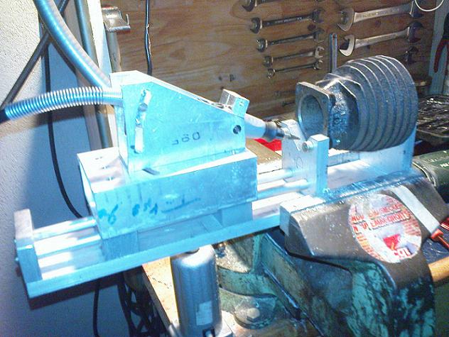

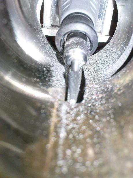

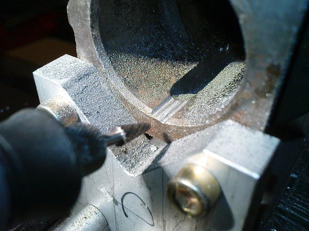

Messagede solexman17 » 20 Sep 2008, 09:03
comme foguy j'ai aussi des outils de précision :crasy:
donc voila comme j'en parlais et que ça me trottait dans la tête je me suis fait un charriot de guidage pour dremel au boulot
je l'ai fini hier et je vient de la tester
y a encore des petites finitions a faire mais dans l''ensemble c'est pas mal
disons que ça ne feras pas tout le boulot mais que ca vas pas mal aider
voici quelques tof
donnez moi votre avis

Messagede harrondo » 20 Sep 2008, 10:05
moi je trouve ca hyper pratique et j'aimerai bien voir une vidéo lors du fonctionnement :wink:
est-ce que la fraise va assez loins par contre? aurais tu un plans de ta fabrication?merci
Messagede solexman17 » 20 Sep 2008, 10:28
je l'ai fait de façon a pouvoir aller aussi haut que la fin des transfert voire au delà
en fait j'avais réfléchi à ce support surtout pour faire les transferts arrières ou il faut beaucoup de patience et de soin
après il faut aussi voir que ça ne fera pas les finitions mais ça avance pas mal le boulot

Messagede harrondo » 20 Sep 2008, 11:21
oui c'est clair que tu dois gagner pas mal de temps mais pour les finitions, cela parait normal d'y repasser avec une "meule" afin que ca soit bien lisse. pour ce qui est de la vidéo tu peux la mettre sur dailymotion ( c'est assez rapide) et ensuite envoyer le lien :wink:
et pour ce qui est du plan, direct le mettre sur le forum , en tous cas bravo :wink:

Messagede harrondo » 20 Sep 2008, 12:28
ca m'a vraiment l'air top :clap:
ca va assez vite et au moins tu ne déborde pas, super intéressé par les plans lundi :mrgreen:

Messagede solexman17 » 24 Sep 2008, 17:07
:salut: :salut:
je vais me créer un garage car les photos que l'on peut y mettre sont plus grandes
je ne sais pas trop si on y verras assez
moi j'ai adapté les côtes à la matière que j'avais sous la main :P
pour la matière j'ai pris:
du rectangle en alu de 80x40 épaisseur 4mm pour le support coulissant et le support du flexible
après j'ai tapé dans de la barre en alu de 63mm de largeur et de 12mm d'épaisseur pour le support et les cale de cylindre et la petite cale du bout
après j'avais des tiges Ø10 en alu de longeur 240mm déja taraudées en M4
et pour finir de la barre en nylon de 25x28
et j'ai pris de la visserie standard du taf
tcho
