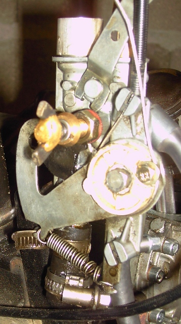

Je viens de faire un montage souple sur un carbu et pipe d'origine(D 10).Pour éviter les émulsions.
J'ai fileté l'écrous du carbu a l'intérieur (M10) et mis un tube alu fileté et collé au frein filet fort et j'ai mis une durite "gasoil" pour faire le manchon souple.
Je voulais savoir si c'est autorisé en catécorie origine(le diamètre intérieur reste de 8 et la pipe et celle d'origine)
Voici une petite photo,désolé pour la netté.
Messagede Nicosox » 17 Jan 2008, 21:25
quel est l'intérêt d'un tel montage en origine ?
Messagede Michel » 17 Jan 2008, 21:34
Je me suis dit que cela pouvait évité l'émulsion au niveau de la "cuve" du carbu et aussi évité les cassures de la pipe dut au poid du carbu et au vibration. :idea:
:crasy: J'aime bien innover mème si cela ne sert pas forcément a grand chose :crasy:
Voila nicorigine, je suis preneur de toute critique cela fait avancé.

Messagede Team défisolex » 17 Jan 2008, 22:28
Pour moi aucun interet et un risque d'être refoulé aux controles technique pour apport de matiére. Je savais pas qu'il y a avait une cuve sur un carburateur solex :) . Le schmilblik serai de résoudre le probléme de prise d'air du réservoir qui a tendance a etre mauvaise reservoir plein.

Messagede olisox » 18 Jan 2008, 11:14
Team défisolex a écrit: risque d'être refoulé aux controles technique pour apport de matiére.
Nicolas
exact on peut innover michel mais en suivant le reglement national 50cc a galet 2008

Messagede Grumly » 18 Jan 2008, 11:42
pour moi ce montage est interdit, faudrai voir ds le nouveau reglement.
Sinon, le plus gros interet je pense, c'est que ca remonte ton carbu

Messagede Olaf » 18 Jan 2008, 12:09
Idem, si on regarde le reglement 2007 :
"Le collecteur admission-échappement devra
rester strictement d’origine extérieurement - le
diamètre extérieur des pipes sera contrôlé à l’aide d’une clé à fourche de 10"
A voir dans le réglement 2008.
Pour moi,les essais furent non convainquants peut être du à l'état de surface créé et les turbulences engendré dans un petit ø par l'ajout d'une durite...abandonné rapidement car hors réglement.
Tiens nous au courant quand même...
