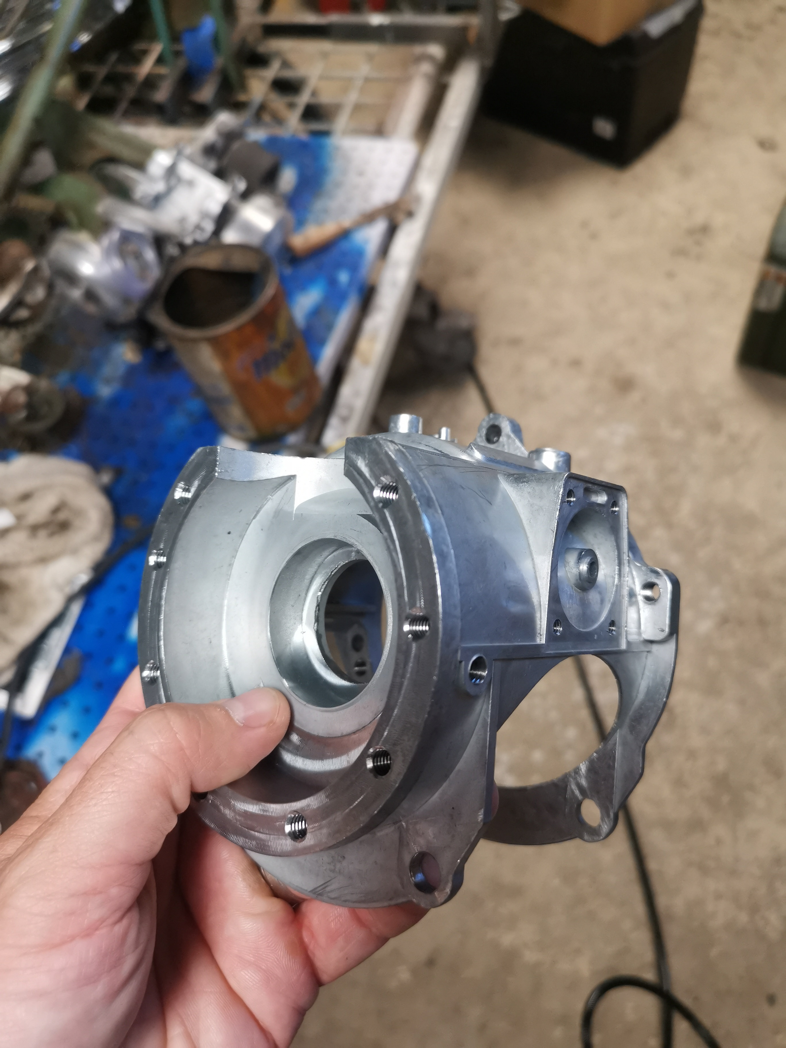

Messagede Team TDC » 10 Sep 2020, 20:58
https://www.zupimages.net/up/20/37/jw8i.jpg
https://zupimages.net/viewer.php?id=20/37/p88g.jpg
Je pourrais vérifier si tout va bien quand je remonterais le moteur

Messagede will_bzh » 17 Sep 2020, 12:18
Merci pour les photos
Si seulement j'avais eu ça pour débuter au rock'n solex en 98 ...
A l'époque j'essayai de renforcé les pauvre carter d'époque selon divers procédé , ça tenais rarement plus d'une demi heure sur mon petit proto :mrgreen:
