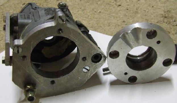

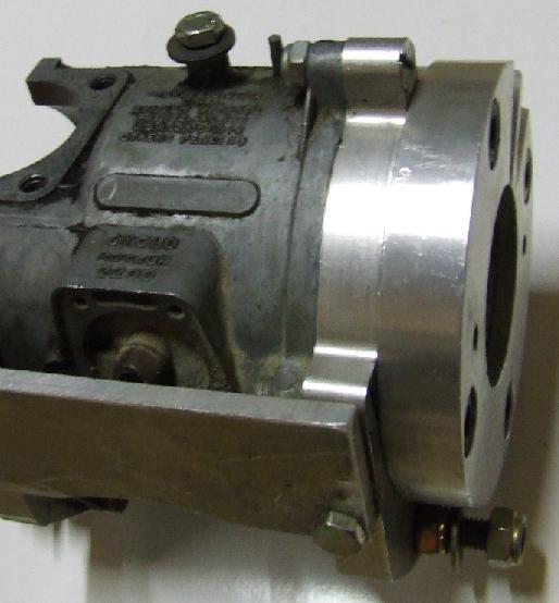

Messagede Mac Galet-R » 17 Déc 2006, 11:39
Quand j'ai commencé, j'avais un carter d'origine, un vilo de 2200 et un allumage de 51 et j'utilisais pas de cone d'aptation.
En fait j'ai viré la partie du carter où on a l'embrayage. Je l'ai remplacée par 2 pièces. La 1ère était fixée directement sur le carter à l'aide des fixations d'origines. Sur cette 1ère pièce, je venais fixer une 2ème pièce avec des trous oblons, permettant de faire pivoter la 2ème pièce par rapport à la 1ère (ceci permettait de régler mon avance à l'allumage en gardant la clavette). Cette 2ème pièce contenait le logement pour le roulement. Ensuite, je venais fixer ma platine d'allumage de 51 sur cette 2ème pièces.
J'ai pas de photo pour l'instant, mais je pourrais t'en poster une plus tard.
Avec ce montage j'avais pas de problèmes, j'avais un jeu suffisant entre le stator et le rotor.

Messagede Mac Galet-R » 09 Jan 2007, 18:15
Ca y est, comme promis, j'ai fait des photos. Désolé d'avoir mis tant de temps, mais ça m'était sortis de la tête... :crasy:
En relisant les post précédents, j'ai eu l'impression que tu avais laissé le roulement coté allumage comme à l'origine, c'est à dire entre le filetage de serrage du galet et l'allumage. En fait, moi j'ai pas mis le roulement à la place d'origine. Je l'ai mis entre le galet et le filetage. Si tu fais comme ça, il y a aucun pb. Il faut juste utiliser un roulement plus gros (baque interieure diamètre 17).

Messagede Mac Galet-R » 10 Jan 2007, 11:27
Désolé, mais je n'en ai pas à vendre. Je n'en ai qu'une et je la garde pour mon deuxième moteur.
En fait seule la pièce qui est fixée directement sur le carter a été usinée. La pièce cylindrique, je l'ai récupérée dans un tas de feraille, et j'ai réalisé l'autre pièce en fonction. Je l'ai usinée moi même quand j'étais encore étudiant, dans l'atelier de mon école. C'est pas très compliqué, mais il faut avoir accès à une fraiseuse CN.
Pour les plans, je ne les ai pas retrouver, mais je peux les refaire rapidement.
Mac Galet-R
Messages: 511
Localisation: 78
Messagede debecos » 10 Jan 2007, 11:44
Une platine monobloc comme ça est plus sur pour bien centré ton roulement, j'ai pas les plan et la platine est vendu a un rennais mais c'est assez simple a concevoir par contre il te faut minumun un tour .
