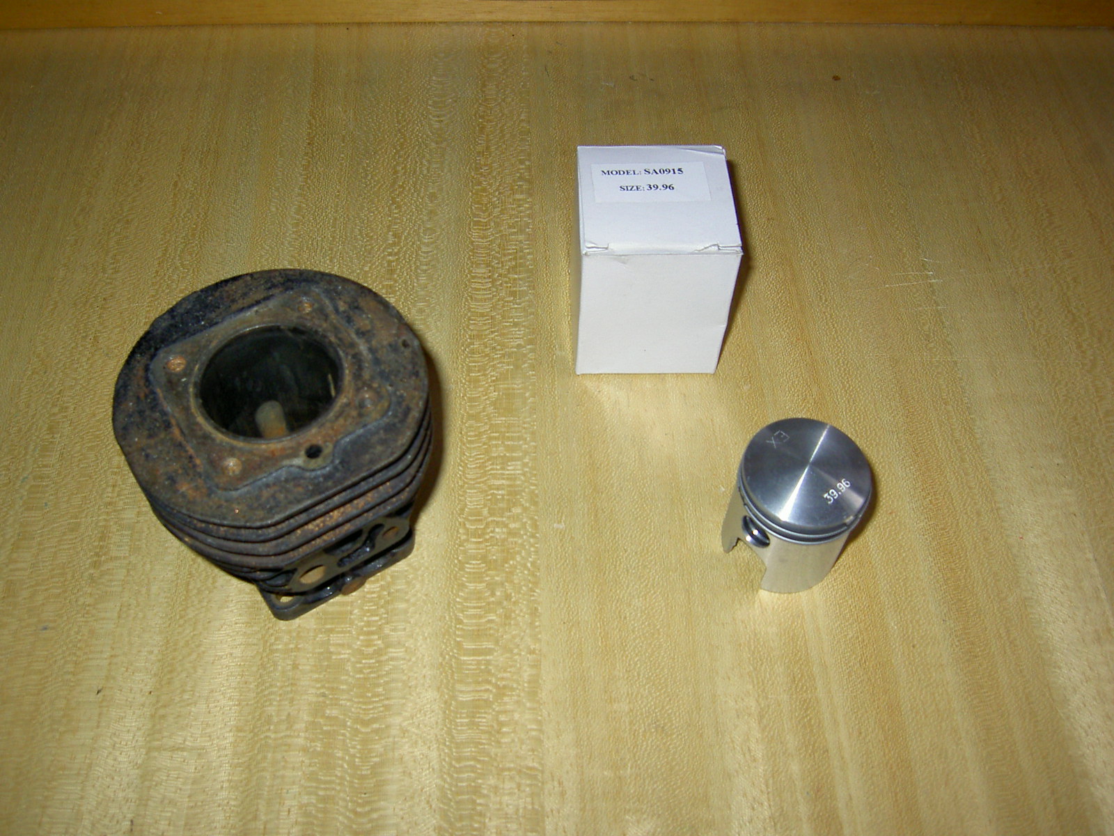

salut ,
qui aurais tester des segments pour cylindre traité nikasyl dans un cylindre fonte :?:
vu que je dois faire réaléser mon cylindre a "" 40 "" pour le remettre en service ... :!:
merci ... :wink:

un cylindre fonte , sur nos cylindre solex , les segment sont en fonte , pour un cylindre chromé , segment acier mais pour un cylindre traité nikasil , les segment sont encore différents et donc , pas sur que ses segment tiennent dans un cylindre fonte sans risque de serrage et usure anormal :!:
merci

Segment fonte dans cylindre fonte c'est ce qu'il y a de pire niveau frottement. Des segments acier ou chromés seront forcément meilleurs.

Les segments fonte simple c'est de la merde, personne ne monte ça, que les cylindres soit nikasil ou brut.
Les segments chromés ne posent aucun problème dans les cylindres fontes, c'est même de la monte d'origine
