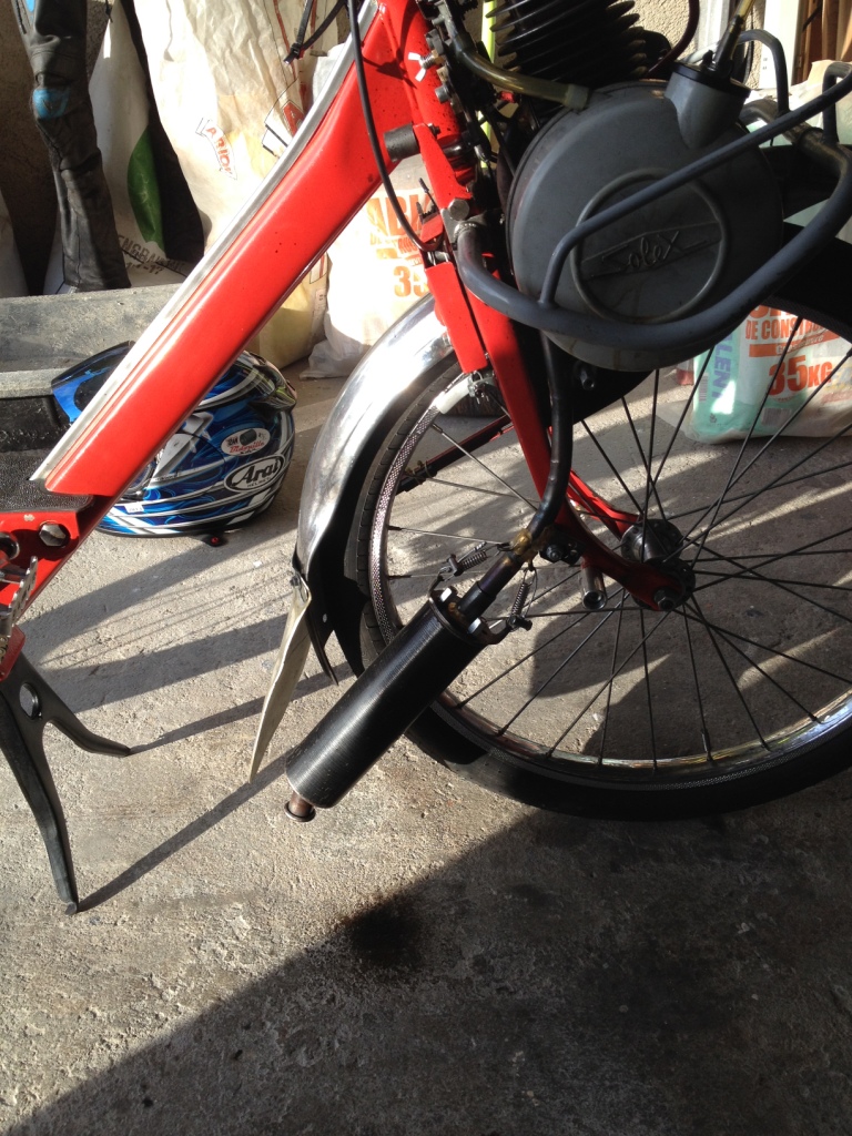

Question à la con :
Conforme ou pas ?
tube Ø16 longueur environ 300 mm mais cartouche d'absorption

devra obligatoirement comporter un tube de diamètre constant (16 mm max extérieurement) d’une longueur minimum de 30 cm et terminé par un silencieux d origine obligatoire

Ok , mais que veut dire silencieux d'origine ?
La gamelle oui mais d'origine ?
Pas le droit de changer le tube de fuite alors ...

L'interprétation "généralement admise " (je ne me mouillerai pas plus) c'est tube de 16 mm , 300mm mini avant la gamelle d'origine, dans et après la gamelle tu fais ce que tu veux.
Un tube mitraillette qui traverse une gamelle remplie de laine ca marche bien pour le bruit et c'est simple. Sur le mien j'ai une mini cartouche à absorption sur le tube de fuite mais "planquée" dans la cartouche plus une des paroi de la cartouche tapissée d'absorbant. En bruit c'est top et en perfo plutôt bien.

Donc pour résumer ,
si j'ai la gamelle d'origine et ensuite à la sortie une cartouche de mob je suis conforme au règlement.

Oui (enfin selon moi, je suis pas controleur), mais à condition d'avoir 300mm entre la rotule et la gamelle d'origine . Ca commence à emmener ta cartouche un peu loin mais pourquoi pas.

Le règlement dit "terminé par un silencieux d'origine obligatoire" donc logiquement après la gamelle tu ne peux rien rajouter ..

Il dit que le tube est terminé par la gamelle, pas l'ensemble de l'échappement, mais c'est sujet à discutions...
Il me semble avoir vu une petite cartouche en aval de certain pots Breton (mais je ne sais plus si c'est en O ou OA).
Sinon tu roule au RnS, et la tu pet mettre ta cartouche seule et un tube de 20mm (ou rien du tout mais ca fait mal aux oreilles...)

"devra obligatoirement comporter un tube de diamètre constant (16 mm max extérieurement) d’une longueur minimum de 30 cm et terminé par un silencieux d origine obligatoire"
"Devra comporter"
est ce que dans ton pot tu as un tube de diamètre constant (max 16mm) qui se termine par le silencieux d'origine (ie la gamelle) ? => non
est-ce que tu peux mettre ton silencieux après la gamelle => oui
car il n'est pas dit que derrière la gamelle les gaz devaient sortir à l'air libre mais seulement que le tube de 30cm mini devait se
terminer par la gamelle. ce qui impose que celle-ci soit placé à au moins 30cm du début du tube de 16mm après derrière tu peux imaginer ce que tu veux.

"Devra obligatoirement comporter un tube de diamètre constant (16 mm max extérieurement) d’une longueur minimum de 30 cm et terminé par un silencieux d’origine obligatoire."
en francais ça dit il ne faut que "un" ( pas plusieurs sinon ils auraient mis "au moins un" ) tube de 16 ext max d'une longueur de 30cm et que l'échappement devra termine par le silencieux d'origine
Je ne vois pas ou est le soucis et la possibilité d'interpréter le reglement

Ok pour les précisions , mais pour les 300 MM c'est à partir d'où ?
La rotule ou depuis le départ de la pipe d'échappement .
si ya deux tubes c est que obligatoirement il comporte un tube ! donc pas de limite sur le nombre , c est rouler sans tube qui est hors reglement :mrgreen: du moment que ta un tube de diam max 16 et une gamelle d origine rien ne t empeche de rajouter une cartouche mais la cartouche seule ne passe pas en uffolep contrairement au rns
et a ma connaissance rien n est precisé sur le rajout de matiere du pot uffolep
pour la longueur la pipe d echapement fait partie de l ensemble de l echapemment mais ne fait pas partie du pot donc les 300mm c est sans la pipe
un pot d echapement et une pipe c est pas pareil
"terminé par un silencieux d'origine obligatoire" oui pour le tube de 30cm mais rien ne t empeche de faire une cartouche demontable apres la gamelle ca restera deux pièces différentes
par exemple si tu soude la cartouche apres la gamelle d origine ca ne sera pas au reglement puisque le tube ne ce terminera pas par le silencieux d origine mais bel et bien par la cartouche alors que si celle ci est demontable et le silencieux dorigine soudé au tube , le tube ce termine bel et bien par le silencieux d origine :cheer:
je sait c est jouer sur les mots mais c est ce qui entretient le cerveau

Après pas évident de jongler avec 2 règlements , surtout qu'à la base la machine a été montée pour le rns et maintenant il faut la remettre conforme au règlement ufolep.
Après c'est juste pour faire une machine de plus à plessé , donc je vous préviens qu elle ne sera pas conforme. :roll:
