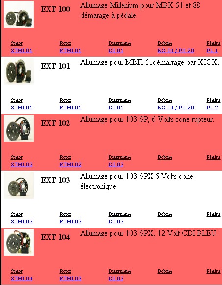

Ha mvt très bon allumage mais c'est le bordel pour s'y retrouver entre le rotor le stator et le point de débat souvent soulevé sur le site le calage en fonction du CDI ne parlons même pas du digimax :crasy:
Voici ce que MVT annonce de beau :
