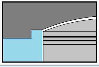

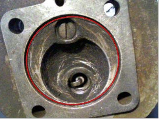

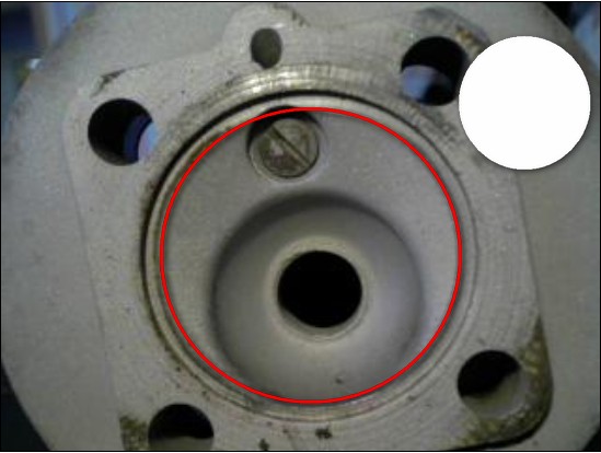

Messagede solexbobber » 07 Sep 2016, 16:36
Salut à vous,
Voilà c'est le truc que je voulais dire mais avec un dessin ça parle plus.
angle squish.jpg (12.4 Kio) Vu 29098 fois
Sur la culasse de 3800 et bien on voit que la surface plane et bien elle est pas très large entre bord intérieur début courbure 40,59mm alors que la collerette fait en diamètre intérieur 39,54mm donc quand même 0.5 mm sur tout le tour.

Par contre voici pourquoi la culasse de 6000 est top le rebord interne de la partie hémisphérique correspond ( 39,52) parfaitement au diamètre et épouse le dessus de la collerette comme la première photo, c'est le secret enfin était .
Par contre il ne faut pas raboter de 1,5 mm ni de 3 mm dans ce cas ci, il faut juste la raboter de l'épaisseur du joint tout simplement et pas plus sinon fuite et si pas assez et bien volume mort.
Ensuite pour le squish et bien sans joint à l'embase il serait de 0,6 mais comme un joint ça peu servir et bien faut là aussi connaître l'épaisseur du joint et hop voilà voilou.
Je pense que le voile est levé sur le mystère de la culasse 3800 et 6000 et on comprend mieux pourquoi certains montage manque de compression.
Tout ça c'est en théorie maintenant la pratique qu'en pensez-vous???
