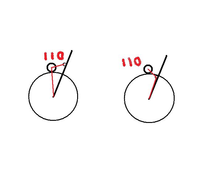

pour l'angle moteur je doit etre dans les 100°; 110°

crusty a écrit:reste l'angle moteur
sur un promo avec un système anti plongé comme tu a normalement tu peux mettre un max d'angle, ca ne te boufera pas de puissance.
ce que crusty te dis ,c est simplement remonté un poil t es sillent block moteur ,afin que ton moteur ai plus de mordent .
et ce pour essayer de rattraper le déficit de patinage .. tu pourras toujours régler ton appuie pareil après...
pour le berceau et le reste cela ne changeras rien .......

Messagede goret » 12 Fév 2013, 17:35
je c sa j'ai même 110°exactement

Messagede crusty » 12 Fév 2013, 18:21
c'est pas normal que ca patine a ce point en tt cas...

Messagede goret » 12 Fév 2013, 19:03
attend j'ai peu etre fait une bourde je vois sa demain .
dans le schema il et possible d'avoir 2 angle de 110
a condition de si prendre dans le bon sens
si c le cas du plant 2 je ne me le pardonnerais dificilement une tel bourde c impardonable

Messagede goret » 12 Fév 2013, 20:15
crusty a écrit:c'est pas normal que ca patine a ce point en tt cas...
on na bien un PB d'angle, en revisualisant des photos , je vient de constater que l'on se serre toujour du même gabarit pour fair la fourche, l'angle était bon mais sur une jante de 16 :twisted: :twisted: :twisted:
avec une jante solex cela donne impeut moin de 90
comment a t'on fait pour ne pas voir cela :oops: :oops:
surtout que sa fait au moin 3 ou 4 ans que l'on roule comme sa, mais il y avait nétement moin de perf.
