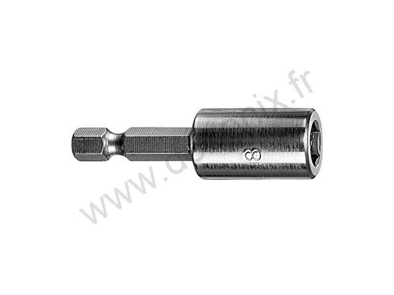

Messagede Nicosox » 06 Fév 2012, 18:39
je chauffe au sèche cheveux (ça suffi amplement) puis j'utilise une douille de 8 genre modèle pour petite clé elle rentre pile poil dedans plus son support carre pour tournevis je prend le piston dans le creux de la main et le tape intelligemment avec un marteau généralement ça marche en tout cas jamais eu de blême
douille 8.jpg (25.03 Kio) Vu 12273 fois
Re: Origine momoy help me
Messagede Soxman64 » 06 Fév 2012, 19:37
+1 nico
moi aussi je chauffe gentiment au décapeur thermique et je chasse avec une douille de 7 ou 8 (en embout 1/4)
ça le fait mais je vais me faire un outil dans ce style
