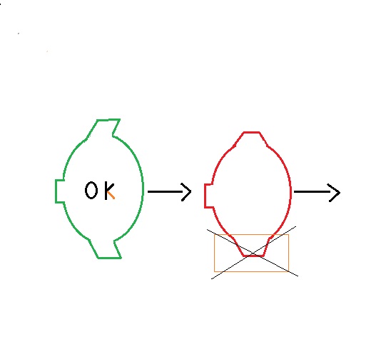

crusty a écrit:moi pour les diagrammes ca me choque pas, 132 a l'arrière et 124, perso je remontrai les latéraux a 128 ou 130 pour équilibrer l'ensemble. Pour l'échapement remonte le un chouilla si tu trouve qu'il n'y a pas assez d'écart. ca va te faire un moteur coupleux, pas trop pointu et ca en promo c'est bien.
ce qui me choque plus c'est l'orientation et la finition champs de mine, mais peut etre récupérable...
Pour l'orientation tu doit chercher a envoyer les transferts vers le transfert arrière.
Pour un début c'est déja bien :wink:
cette année j'ai rouler avec 126 pour 158 a l'échappement (pourtant je fessais un vilo a chaque fois)
je pensai donc descendre un peut le tout a 122 et 155.
mais de l'autre j'avais un sentiment de voir plus haut du genre 132 pour 166
je vais donc suivre ton conseille. car t tout de même une valeur sur dans le promo :acclam: ( je fais un peut le léche cul la :mrgreen: :mrgreen: :mrgreen: :mrgreen: )
si cela calme le nombre de tour min c cool.
j'en ai grandement besoin .
que pense tu de c diagramme 132 pour 166

goret a écrit:le PB et que tu envoie une partie de t gaz en direction de l'échapement ( rond rouge ), alors que le principe et d'envoyer les gaz sur l'arriere du cylindre pour une bonne evacuation ver l'échapement. de plus creuse impeut la partie en bleu n'ai pas peur de remplir t lateraux . Prend exemple sur le cylindre de gump.
Si j'ai bien compris, il faut faire des parois plus abruptes, sauf le haut des transferts qui doit se faire vers le centre du cylindre? Yabon?
oui yabon :wink:
en sachant que a charge on prend les 14300 tr avec galet de 46 ( en course on bloc a 11000 a l'aide d'un poignée a peau d'hérisson :lol: )
je te conseil de travaillé sur tes problemes de glissement car je ne pense pas que tu aille a 118km/h, donc avec une adhérence correcte tu devrai facilement résoudre tes problemes de casse de vilo... lol, ou alors tu te moque juste de nous...
moi j'étais a 160/128 mais il existe bien d'autres montages qui fonctionnent...

reste l'angle moteur
sur un promo avec un système anti plongé comme tu a normalement tu peux mettre un max d'angle, ca ne te boufera pas de puissance.
