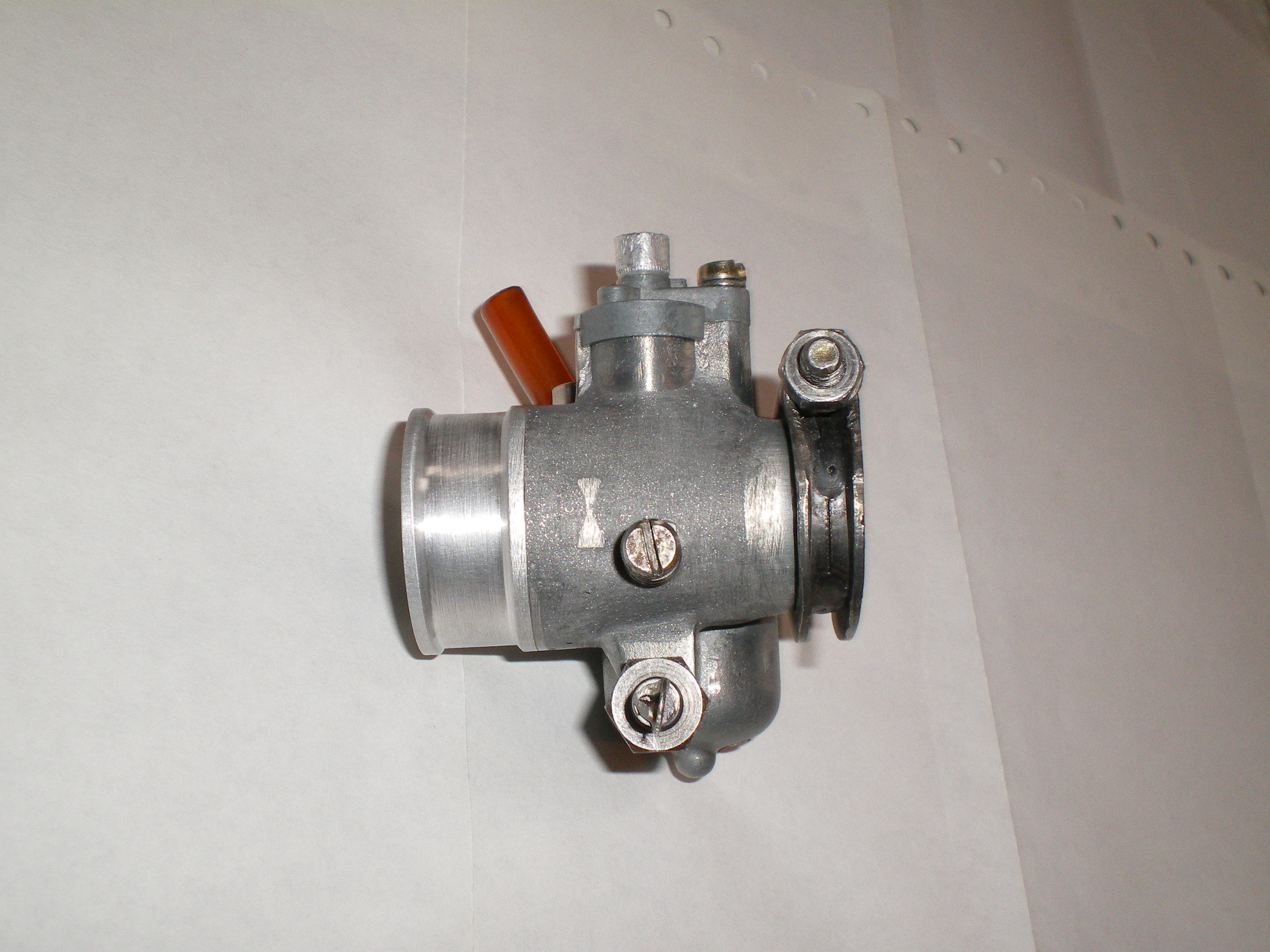

Messagede solexpromo5823 » 23 Nov 2017, 22:17
je vais mettre la photo du miens ....comme cela vous dirais si il est ok
pépé

Messagede debecos » 23 Nov 2017, 22:57
solexpromo5823 a écrit:je vais mettre la photo du miens ....comme cela vous dirais si il est ok
pépé
:mrgreen:
Re: CARBU PROMOTION.
Messagede solex 875 » 23 Nov 2017, 23:17
C'est apparemment un carbu a cuve... Et?
