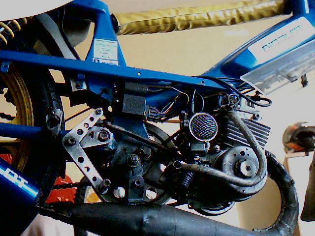

Messagede r4gt kanotix » 27 Avr 2012, 12:50
hello ,
la bobine externe monter d origine sur le 21 W & le 55 W sont normalement solide , par contre , il est imperatif de verifier les soudures sur les bornes du cablage stator .
et si tout est ok , y a pas de raison , mon 51 CF n as jamais vu l allumage 55 W remplacer ( depuis que je l ai :arrow: 1989 env. )
sur la photo ( 2006 ) on vois mon allumage et la tresse de masse parcourir entre la bobine , le cadre jusqu a l axe du haut moteur .
si tu veut les valeurs des bobines internes , je peut les controler a l ohmetre :wink:
