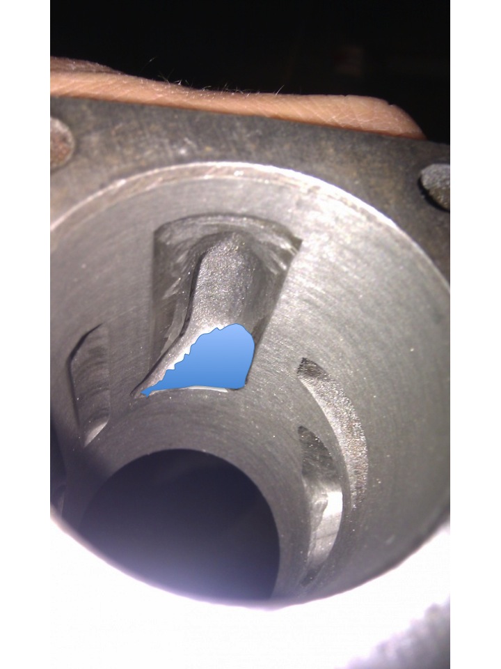

Messagede nicosddone » 11 Fév 2013, 21:24
ah voila des critiques qui m'aideront ! merci et rapides !
Je me dirigerais donc vers un piston de 39.93, je vais verifier la cote du cylindre.
Donc horizontalizer les lateraux et ovalier l'echap a 24 . j'ai pris note..
D'apres toi les AR sont trop haut pour que ça tourne..quelle solution ? HS ou je remonte les lateraux et l'echap ?
Merci gump.

le truc bizarre des latéraux est le fait qu'il crachent également vers la lumière d'échap
L'orientation arrière est bonne, et le rabattement du flux sur le piston semble OK
essaye tes diagrammes, tu verras bien ce que cela donne

j'avais préparé mon cylindre et j'ai foiré les lateraux en les remontant trop donc mon echap est en effet préparé en bas..j'ai remonté mon echap de 2mm pour essayer de retrouver un equilibre mais j'ai pas osé élargir autant qu'en bas..je vais donc preparer le haut de l'echap a 24 aussi..
Question sans doute con:
si je rabote mon embase de 1mm ou minimise ma calle de 1mm et que je met une culasse creusée de 1mm je retomberais sur des diagrames plus bas non ?

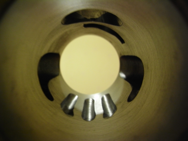

Voilà un exemple , fait main, sans fraiseuse :
CYL ORG PREPA 1.jpeg (194.19 Kio) Vu 12011 fois

SOLEXGUMP a écrit:le truc bizarre des latéraux est le fait qu'il crachent également vers la lumière d'échap
la photo donne pas une bonne idee en voici une autre:

Messagede SOLEXGUMP » 11 Fév 2013, 22:35
retravaille un peu l'avant de tes latéraux pour limiter le flux qui se dirige vers l'échappement
Re: Faire part naissance d'un promo
Messagede nicosddone » 11 Fév 2013, 22:38
je l'arrondis comme les tiens sur la pointe du transfer ?
