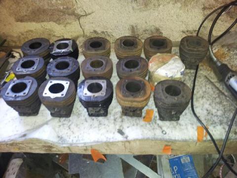

Avec ça si on manque de haut moteur pour nouziers j'y comprenss rien :p

Le problème quand t'as pas mal de cylindres c'est qu'au lieu d'améliorer tu remplaces donc pour progresser c'est pas forcément le plus top ;)

Il ne sont pas tous préparé hein :p
Tkt je ne remplace que qd des que j'y touche ca baisse les perfs du cylindre
Il me reste 6 jours pour monter le deuxieme moteur
Refaire deux cylindres pistons neuf
Comprendre pourquoi mon punaise de phbn bride mes cylindres

les vieux cylindres c'est de la roulette russe, oui pour utiliser en proto, promo, car réalésage, sinon, c'est moyen.
Il faut de bons moyens de mesures pour contrôler leur cote d'usure.
C'est dommage de passer plusieurs heures à préparer un cylindre usé qui te donnera des perfs pourries.

Pour l'instant mon meilleur cylindre doit être celui qui a l'aperage le plus important, les diag les plus differents de tout le monde et l'échappement énorme lol

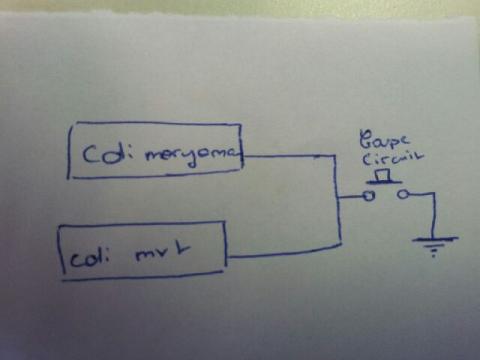

Autre question, est ce que mon plan de principe fonctionne svp?
En effet, je ne souhaiterais pas debrancher et rebrancher mon coupe circuit a chaque foi que je change de moteur vue que j'ai un moriyama sur un et un mvt sur l'autre. Je ne voudrais pas que ça foudroie l'autre cdi :/
Merci d'avance
