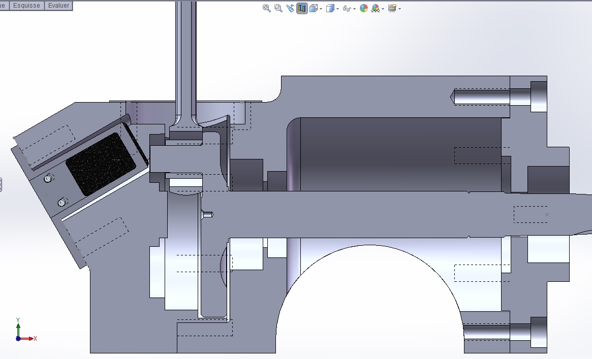

malgré ce triste moment dans le monde du solex, j'aurais aimé avoir vos critique sur mon bas moteur qui doit partir en usinage dans la semaine...
merci à vous d'avance

Messagede SOLEXGUMP » 19 Jan 2014, 17:48
elle me semble très bien cette conception, rien à dire.
Pour moi vas y :!:

Messagede harrondo » 19 Jan 2014, 18:18
Le passage de roue est assez ouvert ( conso du pneu et placage du moteur)? Tu mets quoi en spi?

Messagede alexouilledu91 » 19 Jan 2014, 18:40
pour le joint spy c'est un 20*31*7 double levres
http://www.1001roulements.com/joint-spi ... 110-c.html
pour le passage de roue tu mets quoi comme angle ?

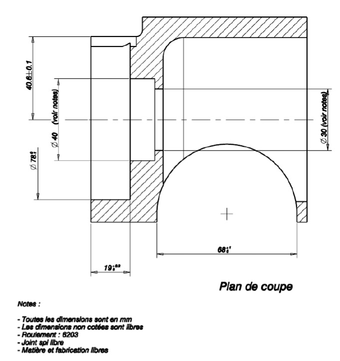

attention à bien respecter les cotes du règlement :!:

tu as les plans du carter du règlement ?

Messagede Paulo » 19 Jan 2014, 20:58
http://www.solex-competition.net/mecanique/plan/carter-promotion-ufolep-659.html

oups je m'étais trompé pfff c'est bien du 30mm
règlement 2012 :

Messagede KERDANIEL » 20 Jan 2014, 11:29
Interessante réduction des volumes morts grace au dessin du carter latéral.
Optimisation de l'orientation des clapets.
Avec un bon cylindre nul doute que les performances seront au rendez-vous.

Messagede GGTURBO » 20 Jan 2014, 11:50
sur mes carters, je prévois 10° d'angle sur le passage de roue

Messagede alexouilledu91 » 20 Jan 2014, 13:32
j'ai modifié le carter et j'y ai mis 13° :)

DANIEL LE CALVEZ a écrit:Interessante réduction des volumes morts grace au dessin du carter latéral.
Et tu as oublié de conclure, si tu en as une en trop... :mrgreen: :mrgreen:

alexouilledu91 a écrit:pour le joint spy c'est un 20*31*7 double levres
le joint spy tu peux, c'est marqué " joint spy libre "

Messagede alexouilledu91 » 20 Jan 2014, 23:07
libre mais en respectant le diamètre extérieur de 30 mm quand même non?
