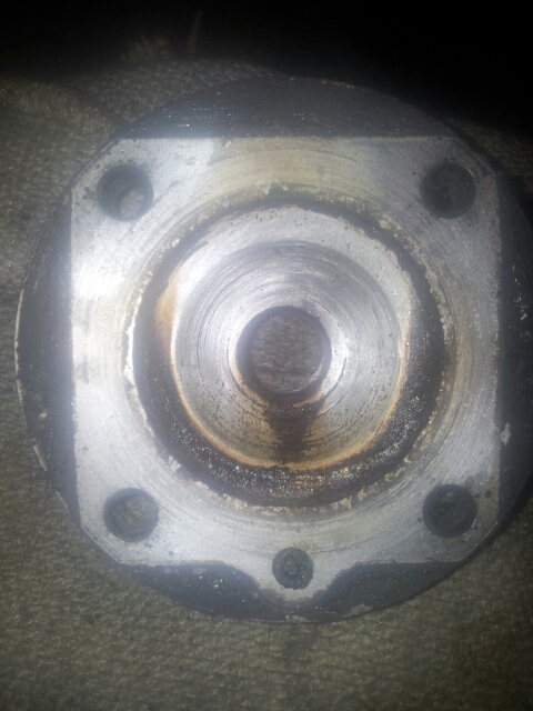

Messagede alexouilledu91 » 06 Nov 2013, 21:49
voila ce que j'obtiens sur la culasse
elle est brute d'usinage et il y a des traces de fraises dans la partie hemisphérique, il me reste a la polir...

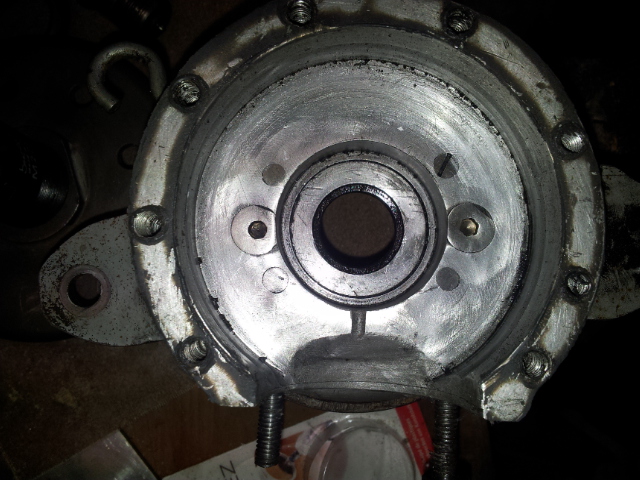

Messagede alexouilledu91 » 27 Déc 2013, 23:23
salut tout le monde,
comment fait on quand le roulement niveau admission tourne dans son logement et a du jeu svp?
je pense que tous mes problemes viennent de la... :(
ca fait une prise d'air assez importante
alexouilledu91
Messages: 324
Re: Nouveau promo en perspective!!
Messagede SOLEXGUMP » 27 Déc 2013, 23:31
roulement admission :?:
soit côté masselotte, soit côté allumage
lequel s'agit il ?
Messagede alexouilledu91 » 27 Déc 2013, 23:42
coté masselotte, désolé pour le terme :-\
alexouilledu91
Messages: 324
Messagede SOLEXGUMP » 27 Déc 2013, 23:51
Tout dépend du jeu.
ce que tu peux, faire, c'est de tout démonter, bien nettoyer ton carter, surtout au niveau du logement du roulement, passer un très léger coup de papier abrasif dans l'alésage. Dégraisse au nettoyant pour plaquette de frein
tant qu'à faire, remplace ton roulement par un neuf (SKF 6203 2 RSH, et laisse les deux bagues en nitrile dessus), dégraisse avec un chiffon et du dégraissant de plaquette de frein la bague externe du roulement.
Monte le roulement sur le vilo.
achète de l'araldite bleu (rien d'autre !) http://paroledepate.canalblog.com/images/araldite.jpg
mélange bien les deux composant, puis étable une fine couche dans l'alésage , puis une fine couche sur la périphérie de la bague externe du roulement
met en place l'ensemble roulement vilo dans le carter, puis remonte rapidement la platine d'allumage et serre pour que tout soit mis en place
laisse sécher au moins 24h en position verticale.
Avec ça , ça marche
Messagede harrondo » 28 Déc 2013, 00:24
Moi je foutrai une frère directement
Messagede SOLEXGUMP » 28 Déc 2013, 01:08
entièrement d'accord, mais c'est beaucoup plus compliqué et coûteux
Messagede alexouilledu91 » 28 Déc 2013, 09:31
merci de vos reponses :-):-):-):-)
je vais voir pour la frere et ca me semble realisable par un collegue a mon pere don pas cher *.*
par contre est ce que je peux tout monter a l'araldite demain et redefaire mercredi?
alexouilledu91
Messages: 324
Messagede SOLEXGUMP » 28 Déc 2013, 10:31
pour 2 jours, autant faire la frette tout de suite.
Messagede harrondo » 28 Déc 2013, 10:54
Ouais car l'araldite ça va être relou a enlever !
Messagede SOLEXGUMP » 28 Déc 2013, 11:13
ah, ben, faut chauffer à 150° pour l'enlever :mrgreen:
Messagede solexpromo5823 » 28 Déc 2013, 11:38
frette en bronze et cela bouge plus ...ont fait sa ..sur deux carters en promo ...sa vas tres bien ...
pépé
Messagede SOLEXGUMP » 28 Déc 2013, 12:00
:salut: PéPé
quel avantage entre une frette bronze et une frette acier ?
mis à part que el bronze coûte beaucoup plus cher...
Messagede alexouilledu91 » 28 Déc 2013, 12:23
mon pb est qu'il y a beaucoup de vis autour du roulement...
alexouilledu91
