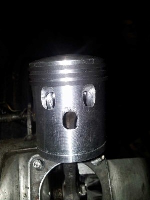

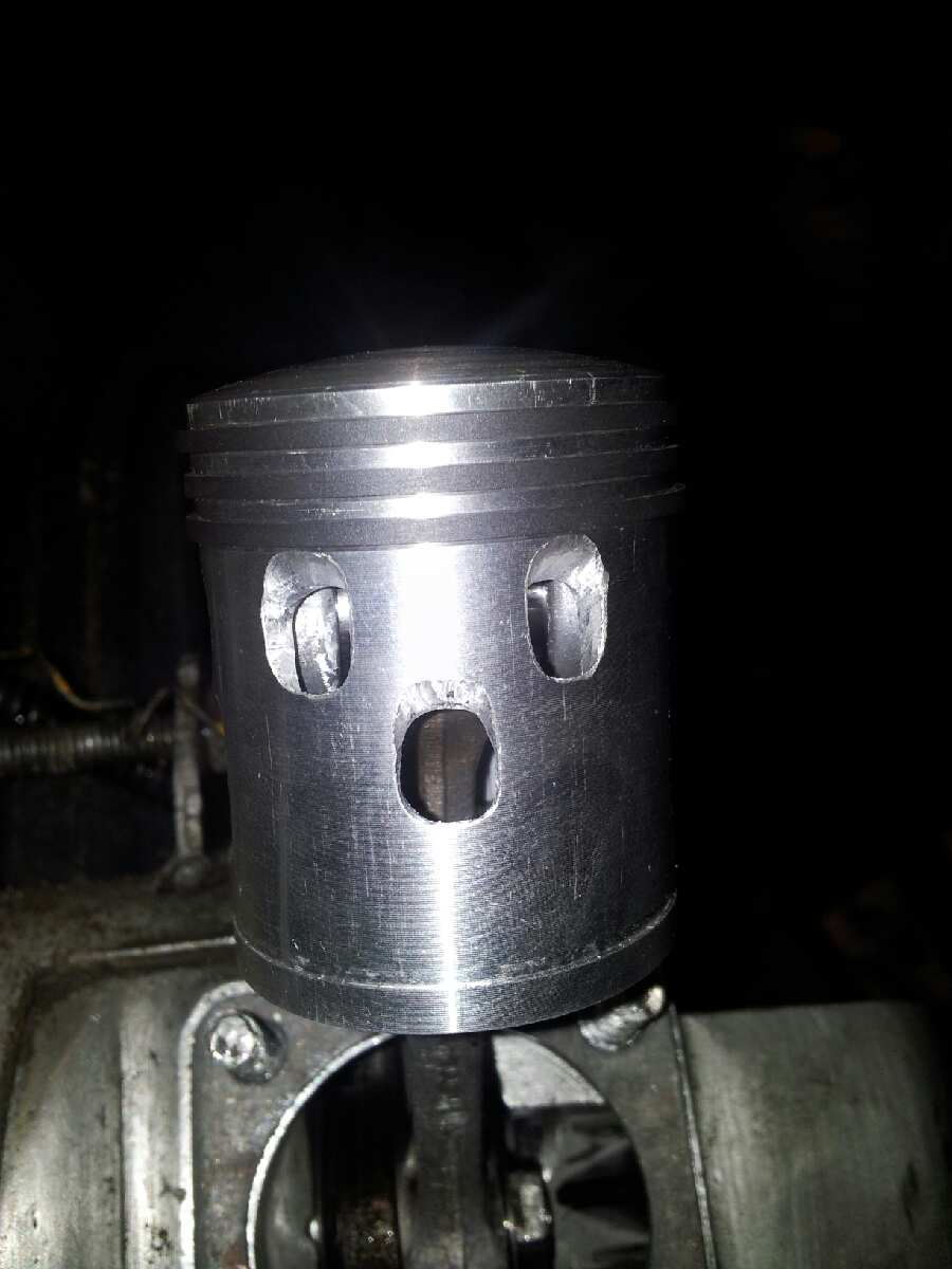

Personne n'a d'explication pour le piston svp?
Demain est le dernier jour ou je peux bosser sur le sox mais je ne sais pas quoi faire pour ce pb

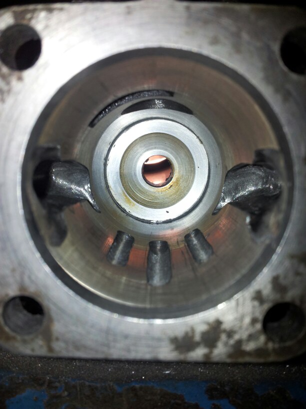

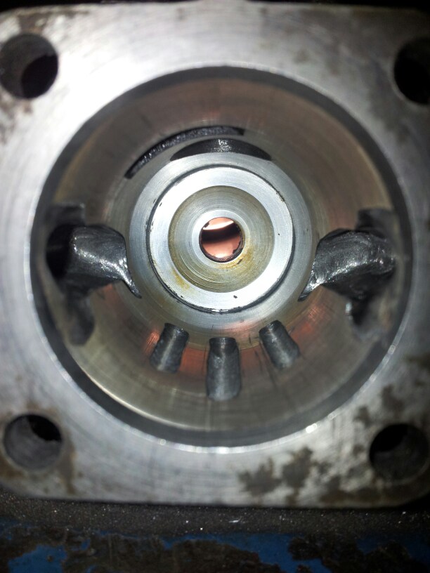

la semaine de vacances est finie mais j'ai refais un cylindre
diagrammes 118/157 et il marchait pas mieux que les autres jusqu'à ce que je perde le fond du silencieux ainsi que l'interieur... la le moteur s'est libéré :-)
50 en légère côte, 60 sur le plat et 67 en descente :-)
je ne pense pas pousser plus pour la première année...

moi perso le cylindre a 5 transferts je vois pas l’utilité surtout quand tu débute. Commence déjà avec un deux transferts voir trois grand max. :D
#58 pour le TGO 2015
Team Bidouille Junior
beniche37
Messages: 673
Re: Nouveau promo en perspective!!
Messagede harrondo » 06 Nov 2013, 19:42
Bah moi j'ai presque toujours été en 5 trsf et ça va pas mal ^^

Mon premier cylindre était un 3 trsf mais le 5 permet de mieux nettoyer sur une base de 3800, sur un 1700 c'est different

Messagede r4gt kanotix » 06 Nov 2013, 20:20
hello ,
vos mieux un bon 3 qu un mauvais 5 , faut d abord maitriser le balayage du cylindre solex en regle générale , car il as beaucoup de facteur qui fait de bonne perfs , la preuve , quand j ai rouler au circuit de buffo , j avais de bonne perfs avec seulement 3 transferts :wink:
Messagede alexouilledu91 » 06 Nov 2013, 20:24
j'en ferais des differents pour tester
mais bon c'est deja bien par rapport a ceux que j'ai fait avant --'
