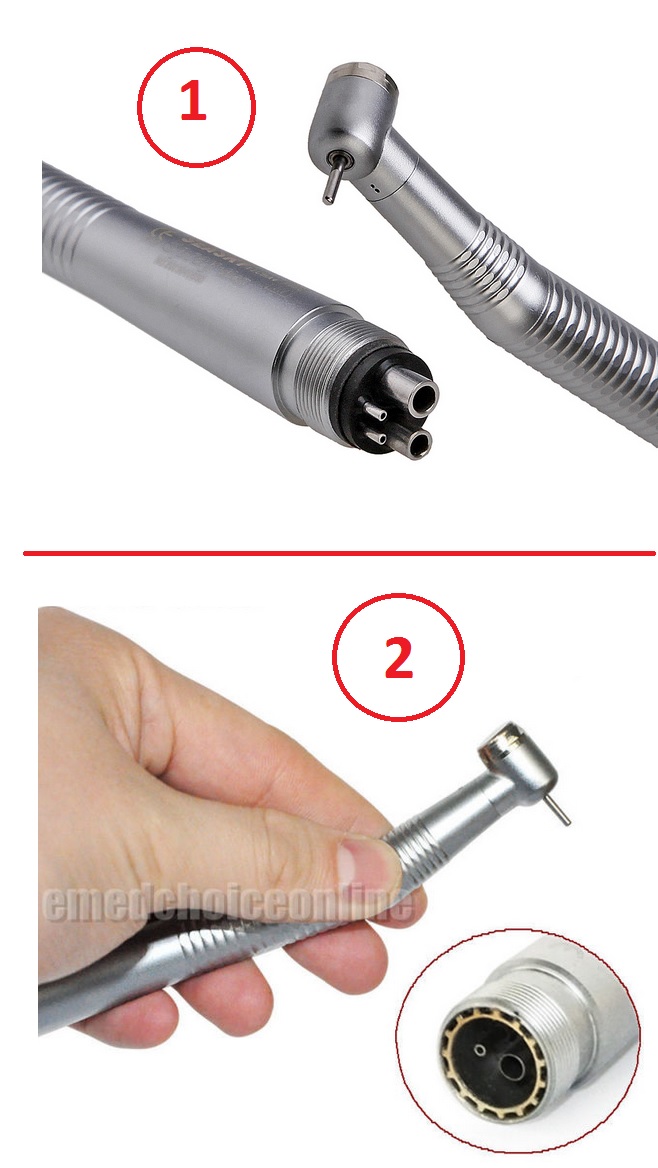

:salut: à tous, n'arrivant pas à bien travailler mes toits de transferts je souhaiterais acheter un renvois d'angle, mais quel modèle choisir?
1 ou 2 ?
Merci pour les futurs réponses :)

Messagede Nicosox » 06 Oct 2013, 07:53
moi j'ai le 1 je coupe et pince les deux petit tuyaux puis je branche sur le plu petits des deux restant via une durite essence jusqu’à une soufflette et cette dernière est branchée sur une pédale pneumatique le tout à 2bars maxi
