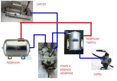

Pour la pompe prends en une par dépression ( type karting).
Il y aura dessus 3 branchements: un qui aspire, l'autre qui crache et l'autre que tu brancheras sur le carter et qui actionnera la membrane de la pompe avec les pressions/dépression du moteur.
Prévois aussi du coup un réservoir tampon!
Hadrien, peux tu éclairer ma lanterne.
La prise de depression sur le Carter doit se situer où exactement ?
Pourquoi un réservoir tampon ?
Ne doit-on pas prévoir un retour au réservoir depuis le carbu ?

Messagede beniche37 » 06 Sep 2013, 06:25
Le réservoir tampon permet que l'essence n'arrive pas sous pression dans le carbu en de sa sur ton tampon tu as une sortie qui retourne au réservoir (trop plein) car la pompe debite plus qu'à besoin ton carbu

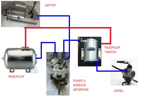

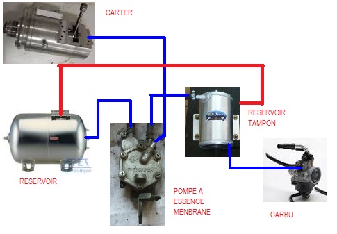

Messagede SYSY » 06 Sep 2013, 14:59
Pouvez-vous me valider ce petit Schéma. Est-il Ok ?
Pompe Menbrane

Messagede harrondo » 06 Sep 2013, 15:39
Pense bien a la mise a l'air du réservoir et du tampon.
Sur le tampon: l'entrée d'essence tout en haut sur le côté , la mise a l'air tout en haut sur le dessus ,
Sous l'entrée d'essence, le retour au réservoir, la durite au carbu le plus bas possible.
Contenance mini je dirai 25 cl

Messagede harrondo » 06 Sep 2013, 17:27
N'importe ou, sauf en bas, faut pas que de l'essence puisse aller dans la durite
