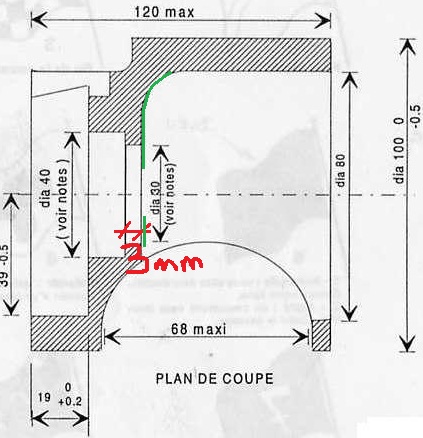

Messagede alexouilledu91 » 01 Fév 2013, 13:15
bon pour plus de solidité j'ai commencé à dessiner un carter en partant du plan d'origine mais je ne comprend pas qqch...
comment le joint spi 20*30*5 peut loger dans une gorge qui ne fais que 3mm cf ne rouge dessous... bref il depasse et comment tient-il en place?

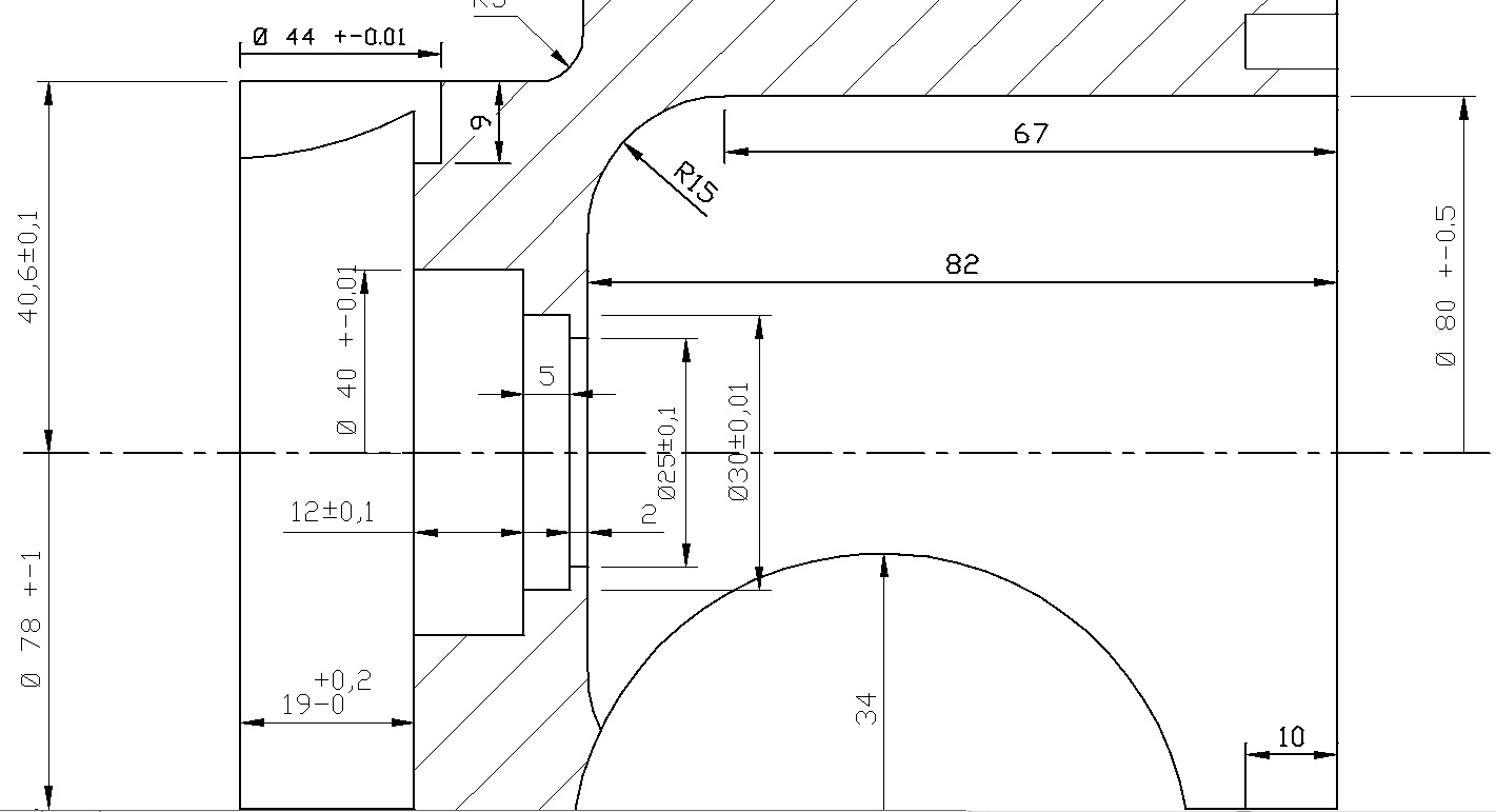

bref ais-je le droit de faire une partie comme en vert ci dessus et mieux dessiné ci dessous?
carter principal moi.jpg (115.55 Kio) Vu 17609 fois

Messagede promo petit gris » 01 Fév 2013, 14:19
Le plan que tu montre n'est pas celui du règlement en vigueur.
Tu le trouve dans : "index du forum" puis "harmonisation des règlements" et "règlement en vigueur promotion"
Sur le plan il est écrit : "les dimensions non cotées sont libres" . Ce qui veut dire qu'il faut respecter les 6 cotes du plan et que donc pour le reste tu es libre.
Pour ton joint spy, tu peut faire 10 mm si tu veut, mais attention : ton galet doit resté centré dans le passage de roue et tu ne pourra plus mettre un flasque de galet "standard" type Tabouret.
Ne t’embête pas a faire un épaulement pour le spy , çà tient tout seul en butée sur la rondelle d'origine que tu gardera en fond.

Messagede crusty » 01 Fév 2013, 14:32
la longueur du carter est de 120 maxi, seul les cotes notés sont a respecter, donc ça te laisse une bonne marge pour ton joint spi, perso je ne met pas de butée d'un coté ou de l'autre du joint, je n'ai jamais u de soucis et ça te permet de monter ton joint par l'extérieur, une fois que ton carter est froid (montage du roulement a chaud uniquement).
pour un joint de 5mm de large met bien 6mm de portée, mes joints faisaient 3,5mm de large
Re: Nouveau promo en perspective!!
Messagede promo petit gris » 01 Fév 2013, 14:35
Crusty, la cote de 120 maxi n' est pas sur le plan du règlement
promo petit gris
