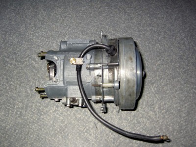

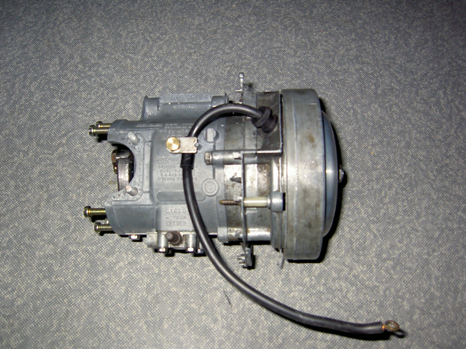

hop la ... pour répondre a la question du carter 5000 / 3800 :arrow:
ça c est mon moteur de solex 5000 , pas loin du support qui tient le fil HT , y a vers l arrière du bloc moteur , l appendice qui permet de guidé le la pâte qui bascule le moteur alors que les 3800 ne l ont pas sauf ... les versions Exports !!!

Il me semble que tous les 3800 à partir de 1972 l'ont (mêmes moules que pour les carters de 5000)
Le carter en alu est plus épais, non ? Il doit y avoir moyen de fixer une petite pièce rapportée de la forme de l'encoche d'origine.
Est-elle vraiment indispensable cette encoche, d'ailleurs ?
