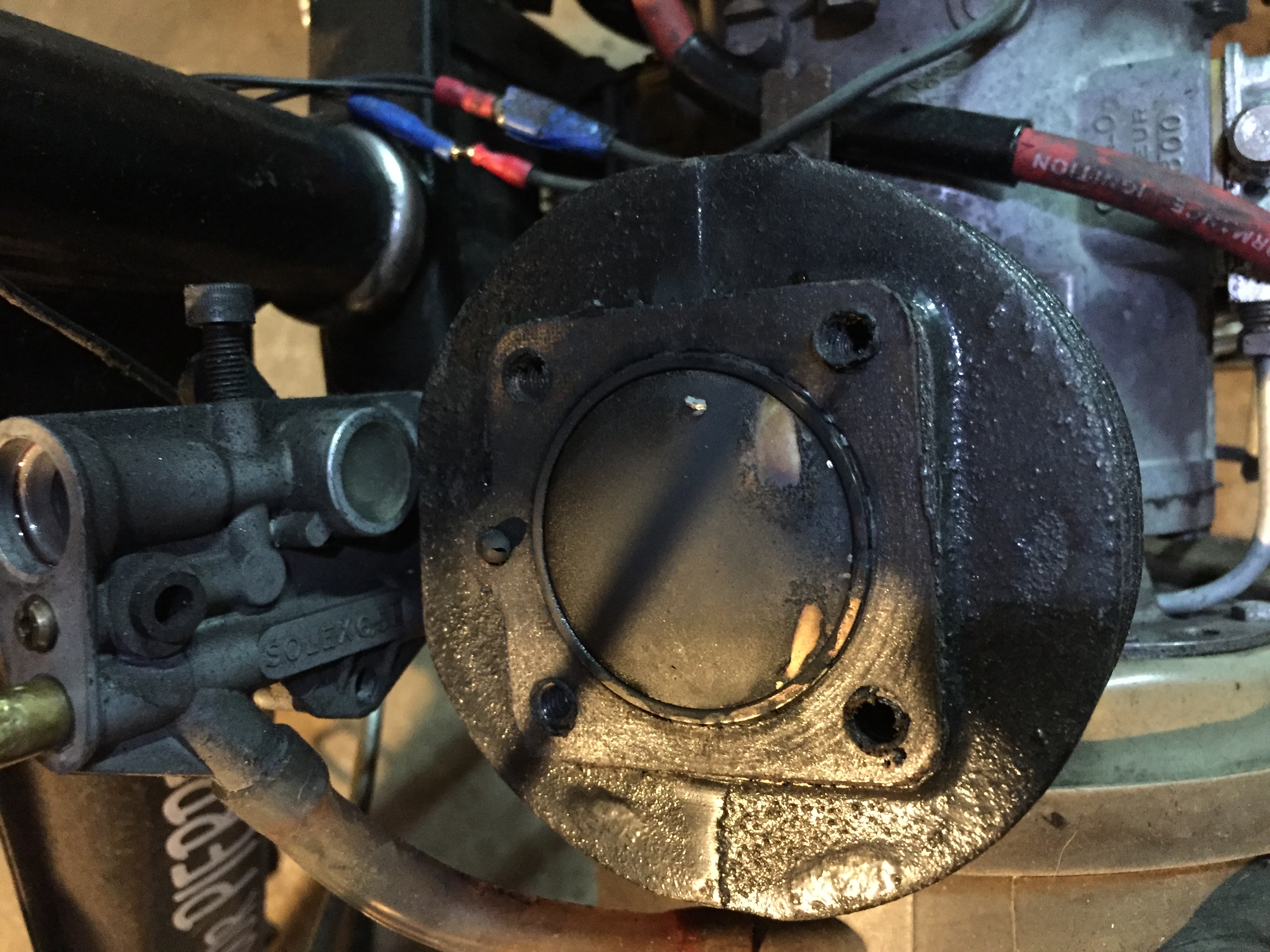

Messagede EPY35 » 26 Jan 2018, 20:47
Bon RNS 2018 approchant, on va rattaquer la prepa.
J’ai relevé les diagrammes de l’année dernière... 135 125 110. Pas terrible pour l’échappement.
Je vous joint une photo de la calotte du piston. On peut y voir deux traces de balayage des latéraux ?
Est ce normal ?
