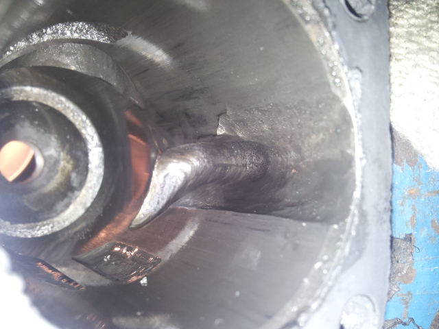

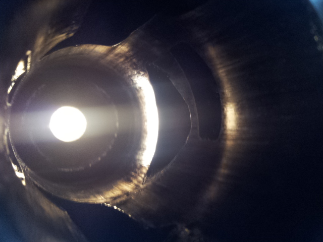

J'ai aussi agrandi nettement la lumiere d'echappement, j'ai agrandi aussi mes lumieres lattérales du piston qui ne coincidais plus avec les transferts agrandi du cylindre
Tout es remonté
Et la a 2h20 je ne peux pas demarrer le solex malheureusement pour voir les prises d'air eventuelles mais il a une compression de fou en tournant a la main :D :D j'en ai pas encore eu autant
J'attends demain matin avec impatience mais j'ai peur que mon piston casse car j'ai peut-etre un peu abusé sans le vouloir :furious:

Echppement trop elargie, j'ai plus de couple... Il monte plus la cote :'(
Dois je elargir mes latéraux pour compenser? Dois je continuer de rouler comme ca et attendre?

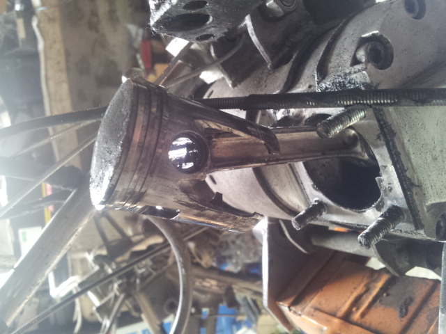

Bon bein au demontage piston pété je m'en doutais....
J'en refait un non?

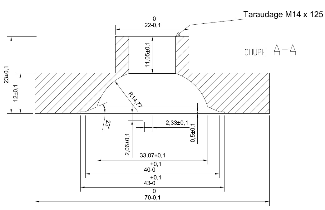

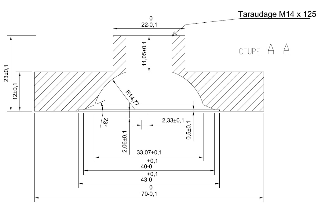

Tu as quoi en rapport volumetrique ?
J'ai l'impression que ta cullasse à un gros volume .

normalement je suis à un tx de 11 de mémoire....
le plan de ma culasse est le suivant :

au premier coup d'oeil, 11 à 1 avec ce volume, ce n'est pas possible.
Le volume à comprimer démarre au dessus de la lumière d'échappé.

en relisant mes mails pour Harrondo j'avais fais la culasse pour un tx de 9 désolé
