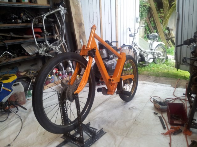

Messagede alexouilledu91 » 29 Juin 2013, 14:13
ça change un peu de tournure :D
20130629_150009 [640x480].jpg (85.17 Kio) Vu 12443 fois
