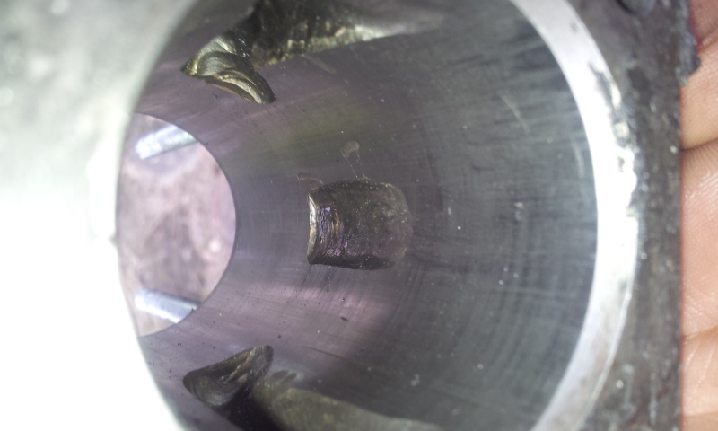

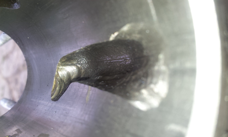

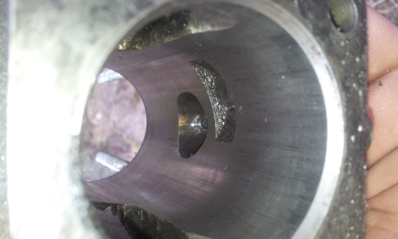

Ben au final ils ont pas l'air si plat que ca mes toits...
Photos prisent au tel dsl
alexouilledu91
Messages: 324
Re: Nouveau promo en perspective!!
Messagede harrondo » 21 Juin 2013, 09:04
tu as surtout énormément de boulot de finition sur tes toits de transferts! :shock:
et tu peux les creuser plus en profondeur, mais fait attention de ne pas percer

Messagede alexouilledu91 » 21 Juin 2013, 09:07
Oui je vais reprendre les toits tout de suite
La largeur des transfert ca va?
Pour la largeur de l'ech je pense monter a 22 alors
alexouilledu91
Messages: 324
Messagede harrondo » 21 Juin 2013, 09:09
alexouilledu91 a écrit:Oui je vais reprendre les toits tout de suite
prend ton temps!
l'échap vas y mm par mm puis tu tests à chaque fois, prend ton temps pour le faire le plus symétrique possible.
la largeur des transferts laisse là comme ça pour l'instant déja pour tester.

Messagede Clefd'treize » 21 Juin 2013, 10:03
Euh, non là on parle pas de finition mais de boulot à faire.
Tes toits de transferts doivent être plans, là ça me fait plutôt penser à Verdun en 1914.
Pour te donner une idée:
https://dl.dropboxusercontent.com/u/541 ... CF6032.JPG
Ça c'est AVANT la finition.
Penses aussi que la base de tes transferts doit avoir une section plus importante qu'à leur niveau supérieur.
Bon courage et n'hésites pas à aller sur le garage fouiner certains préparateurs de talent qui ont l'habitude de travailler sans transferts rapportés (Promos, proto R'n S) ont mis de très bonne photos de cylindre pour le moins performants.

Messagede alexouilledu91 » 21 Juin 2013, 11:55
J'ai arrangé les toits tant bien que mal car je n'ai qu'une fraise cylindrique...
J'ai agrandi l'ech et la ca prends 8/10 km/h de plus sur le meme chemin mais 71km/h ds la grande descente.. Par contre crever del'arriere a 71 bah ca fait des frayeurs quand tu n'as qu'un frein qui ralenti juste et la succession de virages derriere :lol:
