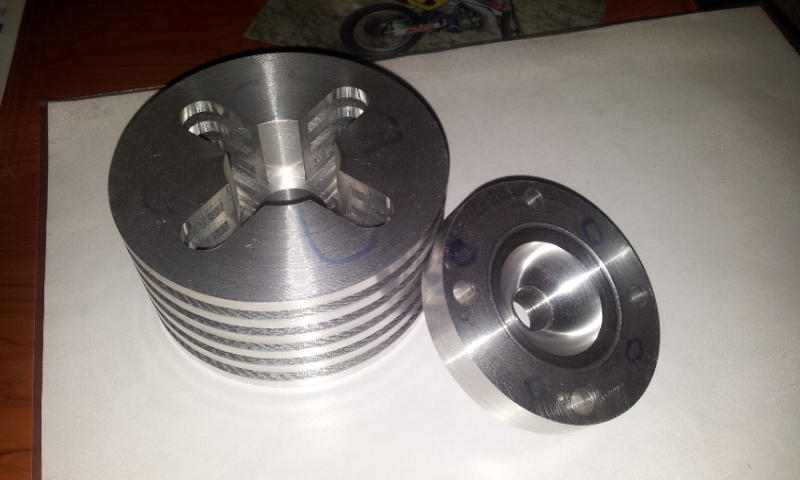

Messagede alexouilledu91 » 19 Juin 2013, 21:11
:salut: a tous
Master 1 validé
Je vais recommencer a jouer avec le solex demain, il était temps
En faisant une alte a paris voila ce que je decouvre....
Merci papa :-)
alexouilledu91
Messages: 324
Re: Nouveau promo en perspective!!
Messagede Pilote85 » 19 Juin 2013, 21:15
jolie culasse :acclam: :acclam: :acclam:
Messagede goret » 19 Juin 2013, 22:00
bien belle oui :acclam:
sinon une petite question sur les culasses a plots :
le refroidissement se fait il, correctement entre les 2 pièces d'assemblage :?:
pour ma part je ne pense pas, mais se n'est que mon avis personnel

Messagede alexouilledu91 » 20 Juin 2013, 22:35
Bon bein jss :furious:
La culasse va impec
Jai comme diagrammes 120/155 tr arriere125ou 130 je ne sais plus
Le toit des lattéraux est bien doit et l'arrière est a pente douce
Et j'ai toujours et encore les memes perfs.. 35/40 en tres légère côte, 48 sur plat et 67 en bonne descente....
Jai essayé de mofier un carbu et perfs identiques... Ca change juste qu'il faut bien plus ouvrir le gicleur réglable...
La je ne sais pus où chercher...

Messagede tibpikman » 21 Juin 2013, 07:24
Joue sur ton avance à l'allumage.
T'as controlé si il n'y pas de prise d'air ?
Ton piston ne découvre pas l'échappement au pmh ?
Au passage sympa la culasse tu l'as choppée où ?

Messagede alexouilledu91 » 21 Juin 2013, 08:35
tibpikman a écrit:Joue sur ton avance à l'allumage.
je viens de controler et je ne vois pas de prise d'air
Le piston ne decouvre pas le pmh
Pour la culasse je l'ai dessiné en partant des plans de SOLEXGUMP et c'est mon pere qui l'a faite :D
