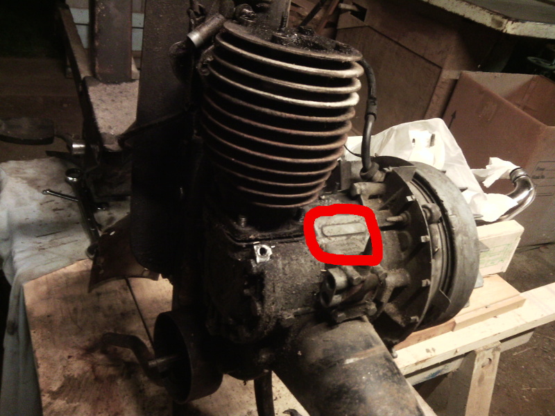

Par rapport à la photo du moteur ce serait plutôt un 3300 ( cadre 3800 avec moteur base 2200 ) avec une roue arrière de 2200 ...

Si c'est marqué 3800 sur le carter autant pour moi.
Sur la photo j'avais l'impression que ça ressemblait à un 2200 à cause du bossage (entouré en rouge) que je n'ai pas vu sur mon carter de 3800.
Je me suis trompé...

Quel est le numéro moteur (gravé vers l'axe), avec ça tu sera fixé, il y a beaucoup d’hybride dans les modèles sortis entre deux versions de solex.

t'as le numéro moteur au niveau de la fixation du moteur (carter côté le plus "proche" de la fourche/guidon)

D'après le numéro, c'est bien un moteur 3800, un des premiers (si on peut dire) car ça commence à 3 800 000, d’où le non.
