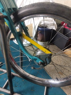

Messagede Frostin » 26 Jan 2020, 20:45
Il y aurait-il d autres photos
de montage de roue arrière a l avant
Frostin
Messages: 80
Inscription: 10 Sep 2013, 19:53

Messagede Frostin » 04 Fév 2020, 19:42
Vous en pensez quoi

Messagede guizmixx » 05 Fév 2020, 16:03
Hello !
L'ajout de ta patte de renfort (en jaune) est autorisé en catégorie "origine" ? :roll:

Messagede Frostin » 07 Fév 2020, 10:07
Sur un OA oui

Re: Montage roue ar à l'avant
Messagede guizmixx » 07 Fév 2020, 13:30
Frostin a écrit:Sur un OA oui
Ah oui ok.
Merci pour l'info ;-)
