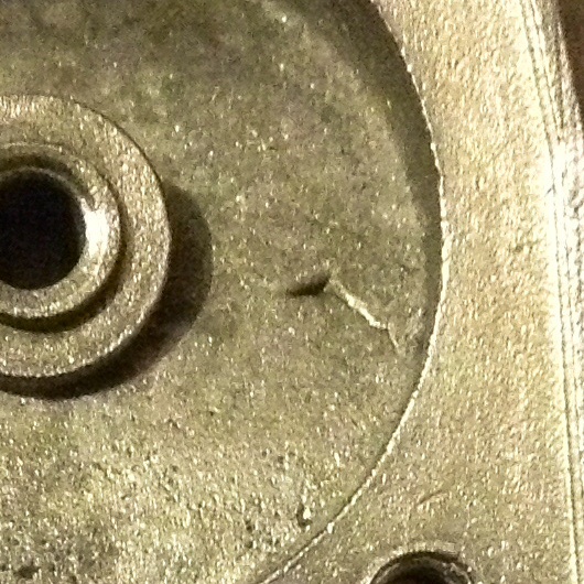

c'est le trou d'origine de la pompe, faut pas le boucher :!: :?:

Non c est pas le trou central mais un autre qui a du se créer avec le temps Il est tout petit À un centimètre de celui du centre

ah, bon, ben, il faut décaper et reboucher avec ça :
http://img10.hostingpics.net/pics/495236aramtal.jpg
en grande surface ed bricolange

interdit en origine :furious: :furious: :furious: :furious:
mais bon je pense que c'est tout de meme accepté

je suis d'accord avec toi mais pour une fuite, au lieu de foutre en l'air le carter, une goutte de cette pâte pour dépanner n'est pas un sacrilège

C'est un trou de 1 mm je devrai avoir le droit ?

soit rassuré, personne n'ira chipoter pour si peu !
Le bon sens prime avant tout ! :wink:

Frostin a écrit:C'est un trou de 1 mm je devrai avoir le droit ?
tu dégraisse et un poile de pate a joint a cet endroit , ca bougera plus :wink:

Sa va tenir juste avec de la pâte à joint ?

Quand le Carter est sur le moteur ce trou est à gauche ou à droite du trou centrale? Si il est à gauche il tombe dans le canal de dépression donc tu n'es pas obligé de le boucher! Pour ma part j ouvre le carter à cette endroit

Non il est à droite , et sa fait quoi d ouvrir à gauche ?

Frostin a écrit:Non il est à droite , et sa fait quoi d ouvrir à gauche ?
ca fait de la merde tu refoules ce que tu viens d'aspirer avec la pompe a la fois dans le canal d'aspi et dans les durites et du coup je trouve même étonnant que ça fonctionne encore :?
