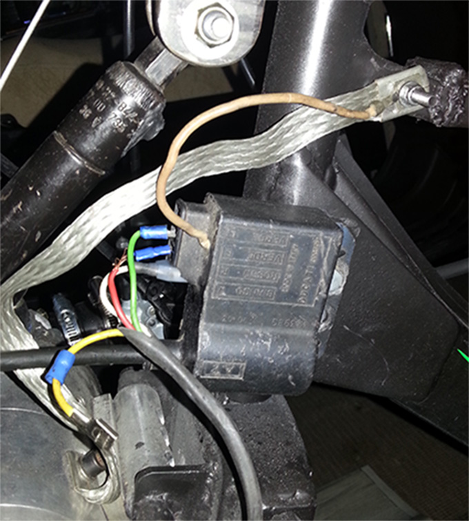

Bon la après plusieurs jours à bricoler sur le promo je lâche l'affaire... J'aurais besoin de conseil ..
Voila la config : Cylindre 3tr , Piston Ktm , Culasse de scoot , Bas moteur alu , Allumage ducati , Bac et pipe Adige , Carbu 12 phbn ...
Quand je pousse le solex il pétarade mais ne se lance pas , pourtant j'ai tester plusieurs avance d'allumage , et de gicleur sur le carbu... Sa pourrais venir de quoi? Merci

pour argumenter la question de robin:
nous avons testé 3 allumages, mia une bobine ducati neuve essayé 2 gurtner et un delorto.
il allume bien (belle étincelle), l'essence arrive aussi.
il a démaré 5 minutes avec le gurtner.
on a voulu le refaire tourner et là plus rien
on a trouvé une fuite sur un transfer, elle a été résinée.
donc: ce cylindre tourne en théorie, le carbu est impec (gicleur de 105 puis 92)
ça nous dépasse..

pas de prises d'air ailleurs? spi, embase, admission? vous avez testé d'autres bougies? ( certaines ne tiennent pas la pression une fois montée), les clapets sont en bon etat?

quand waylander nous a livré le moteur il nous a dit que le spi et rlmt étaient neufs. on a donc pas démonté.
une bougie on peut essayer d'autres en effet..mais elle allume.
la boite a clapets et calpets sont neufs de ce matin.
fait suer, nouzier approche vite...

:salut: vue les symptomes, ça a de grande change d'etre un probleme d'allumage, les ducati sont sensible si la masse n'est pas bonne sur la bobine ht, souvent il merde quand un petit fil en cuivre a l'interieur du bobinage est abiné,
Y a plus cas controle tous ça et surtout ne pas essité sur les tresse de mases

on a aussi changé la bobine mais on fa refaire les masses.
ce moteur tu le connais bien je crois debecos ?
on a ça comme bobine:

pour donner un peu plus de détail voilà la bobine branchée. Il faut savoir que l'on a vu que le fil rouge etait enleve de la cosse mais les essais étaient avec les cosses bien mises.
cablage en partant du bas : blanc(noir) / rouge / vert et sinon le jaune pas branché. fil sortant de la bobine va à la masse.

probleme déceler, inversion de volant + calage 8 mm avant PMH :lol:
vont y arriver a le faire rouler le bouzin :wink:

Messagede SDD Tazon » 20 Aoû 2012, 21:00
en fait meme l'inversion de volant n'a rien changé ...... donc on jouera au puzzle au national avec antoine :)
bon bilan : du coup changement d'allumage entier, on met un MVT ... là ca roule , au quart de tour ca demarre ... bon problemes de patinage meme avec pneu neuf et ressort mis.
bon bagarre interne dans le sdd adrenalyne ... au pire, Antoine, tu pourras nous tracter ;)
Ps antoine MP pour ton deuxieme moteur ... ca m'interesserait peut etre.

Pourtant on l'a reverifié ce callage...on reviens au debut de l'histoire de l'OA avec un véritable puzzle de pieces bien souvent incomplètes et au final ça va pas..Bon c'est pas le tout mais l'aventure commence on a un deuxieme moteur a faire..et là j'ai inové ça va être du grand mendez ! (quand je dit ça en général ça fait pétard mouillé.. :furious: )
Verdict bientot..
