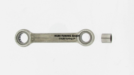

Messagede KERDANIEL » 22 Fév 2013, 20:44
BIELLE HÜBI-TUNING.jpg (29.53 Kio) Vu 15787 fois
Bielle adaptable avec roulements INA sur le site HÜBI-TUNING
Un peu chére quand même!

Messagede shadocs » 23 Fév 2013, 13:17
DANIEL LE CALVEZ a écrit:
a oui 114 euros !
quand même
dommage sinon je me serai laissé tenté.

Messagede Clefd'treize » 23 Fév 2013, 15:07
Elle est en quoi cette bielle?
Est-ce que quelqu'un a déjà travaillé sur un bielle "maison"?
Re: Villebrequin compatible
Messagede goret » 23 Fév 2013, 17:43
a ce prix la, je pense que ce n'est pas une bielle moulée.

Messagede SOLEXGUMP » 24 Fév 2013, 10:30
a une epoque, j avais fais une bielle d origine en titane, je ne l ai d ailleurs jamais installee.
Messagede crusty » 24 Fév 2013, 10:54
SOLEXGUMP a écrit:a une epoque, j avais fais une bielle d origine en titane, je ne l ai d ailleurs jamais installee.
j'ai la même a la maison, elle me sert de déco devant mon PC
