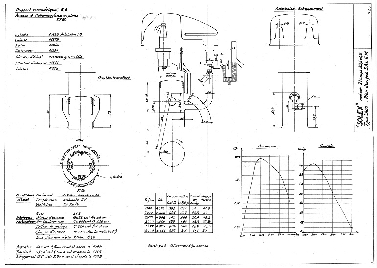

Messagede r4gt kanotix » 06 Juin 2012, 07:33
hello ,
je rejoint Sylv11 en ce qui concerne le moteur 2T mais le solex c est le pire que l on puisse avoir a préparer , d abord , par ce que le carter sert a la dépression de la pompe et qu on as un vilo en porte a faux .
Quentin , je te renvois au plan suivant , tant que tu ne comprend pas les eccarts des diagrammes dessus , tu peut pas " l apprivoiser " :wink:
et passe a la maison ...
solex 3800 doc 6.jpg (134.33 Kio) Vu 16126 fois
