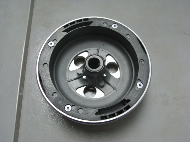

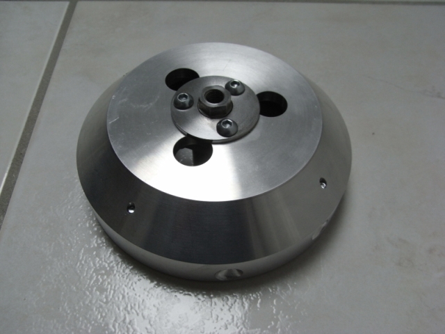

Avez-vous une photo d'un volant renforcé ?
Et pour la modif du calage de l'allumage je dois donc supprimer la clavette pour modifier l'orientation du volant ?
Pour agir directement sur la came ?

Messagede SOLEXGUMP » 06 Aoû 2012, 18:25
voilà ce que je fais :

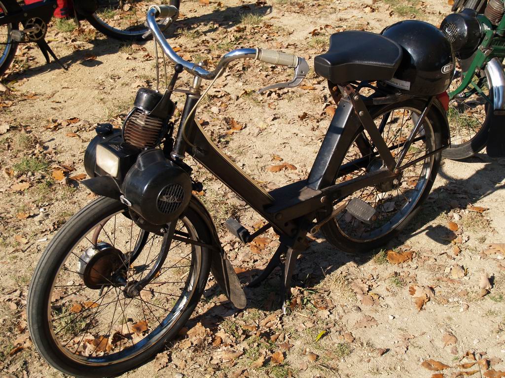

Messagede r4gt kanotix » 06 Aoû 2012, 20:35
juste pour rebondir sur le post ,
le solex est brider juste par le cylindre , le simple faite de rehausser le cylindre lui permet de passer la cap de 40 km/h .
c est meme avec celui ci que je roulais régulierment a 50 km/h :wink:

Messagede Titof » 06 Aoû 2012, 21:57
Salut, merci pour cette info.
Tu réhausses de combien, et comment ?
Merci A+ Christophe.

Messagede SOLEXGUMP » 06 Aoû 2012, 22:02
la solution simple : tu mets une cale sous le cylindre (de 1 à 1,5 mm d'épaisseur), par contre faut retirer en tournage la partie supérieure du cylindre en tournage. regratter la lumière d'admission vers le bas.
La solution compliquée : Rehausser les transferts en grattant les ciels puis rehausser l'échap.
Avantage de la solution compliqué : on ne réduit pas la section de passage des gaz lorsque le piston est au PMB.
