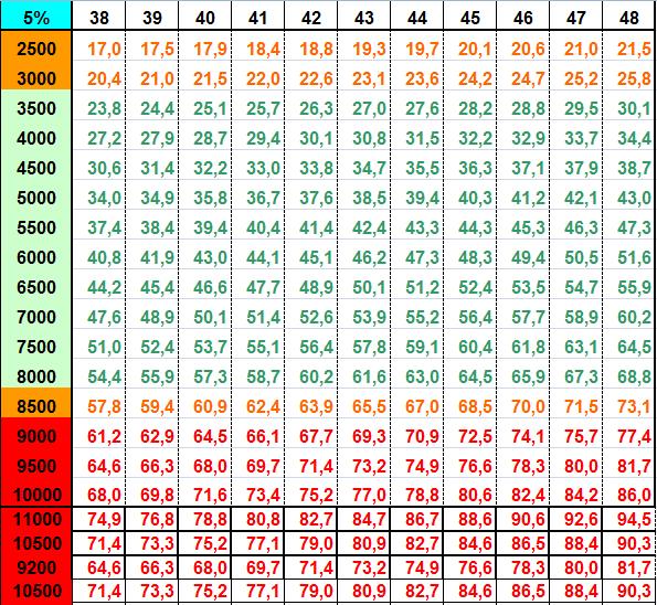

Messagede r4gt kanotix » 16 Fév 2011, 23:13
oui , y a celui la mais il commence a 6000 tr/mn .
:wink:
vitesse solex coef 5%.jpg (114.49 Kio) Vu 15665 fois

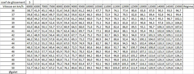

Messagede harrondo » 16 Fév 2011, 23:16
vitesse bis.jpg (118.68 Kio) Vu 15664 fois

Messagede Team TDC » 17 Fév 2011, 16:01
merci :D

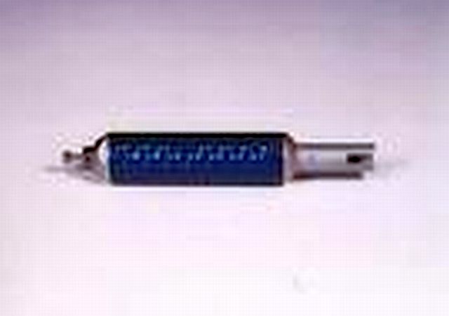

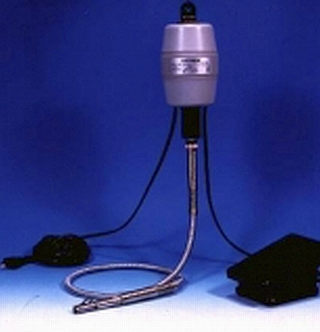

Messagede magick » 20 Juin 2011, 08:19
:salut: GUMP,dit moi quels types de materiel tu utilise pour concevoir des prépas de cette qualité,total respect pour ton taf :acclam: :acclam: :acclam:

Messagede SOLEXGUMP » 21 Juin 2011, 16:04
ça :
garage.php?mode=view_image&image_id=2010
garage.php?mode=view_image&image_id=2011

Messagede Team TDC » 21 Juin 2011, 19:53
SOLEXGUMP a écrit::salut:
ça :
t'a pas des photos plus pourri :lol: :lol: :acclam:
plus sérieusement, je me pose aussi la question, la dremel j'ai, mais pas moyen d'avoir le même type de finition, donc la question serait plutot; quel outil sur ta dremel utilise tu?

Messagede SOLEXGUMP » 21 Juin 2011, 20:05
désolé pour les tophs, c'est du copier collé du net.
donc, pour en revenir aux fraises, voilà ce que j'utilise :
Transferts latéraux : fraise lime boule carbure Ø 10 mm pour les cylindre solex 3800 tum 80a 6.5 cm. Fraise lime boule carbure Ø 12.7 mm pour les cylindres refab.
ciels transferts latéraux : fraise lime trapézoïdale, 2 coupes, HSS, carbure pas encore trouvé.
arrière : fraise lime carbure Ø 6 mm cylindrique à bout sphérique.
Boosters échap : fraise lime boule et cylindrique à bout rond Ø 3.2 mm
PS : j'achète chez "métiers et passions"
