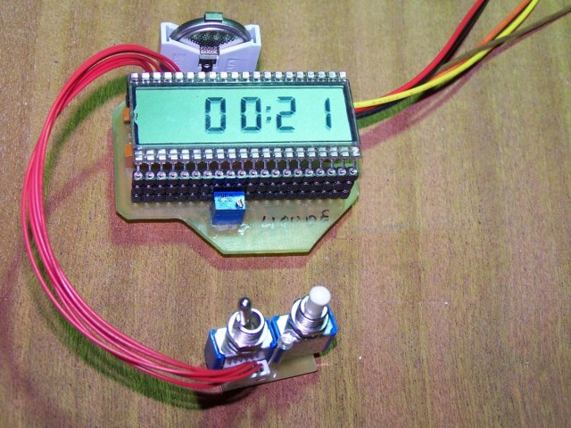

Messagede riritrep » 12 Oct 2008, 21:27
Le sujet a quelque peu derivé.
Voici mon compte tour/thermometre (sans le boitier) alimenté par pile CR2032, mesure de température par sonde 10K pour refroidissement liquide ou sonde PT1000 pour moteur air, régime moteur par pince sur fil HT, et shift led (sur alimentation externe) qui clignote quand on depasse le regime programmé:
Je peux fournir tous les schéma et source (en Basic AVR)

Messagede Thierry » 12 Oct 2008, 21:44
Et sinon est-ce que tu en vends aussi des tout montés ( pour les nuls en electronique comme moi) et si oui à quel prix ?
