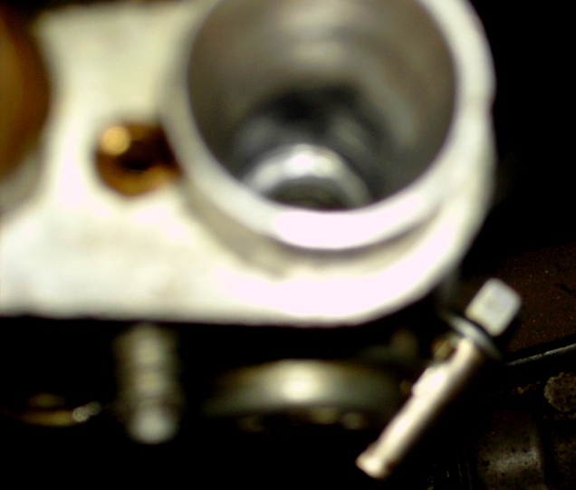

michel c'est quoi ton bout d'alu sur ton carbu :?: :?:

Pour la "cuve" je sais que se n'est pas le mot exacte.Je voulais parler de la reserve d'essence entre l'entrer du gicleur et la sortie de retour(si vous acepter d'appeller cela reserve d'éssence sinon dite moi le non excate pour que je me couche moin C?? :P ).
Donc j'ais fait ce montage pour eviter de faire des bulle d'air dans cet "reserve d'éssence" dut au vivration.Et si il y a bulle d'air a ce niveau je me suis dit qu'il en passait au niveau du gicleur donc melange pas régulier. :crasy:
Voila pourquoi j'ai fait cela.Je vais essayer de faire des essais avec se montage et un d'origine(pas tout de suite car il fait pas beau cheux nous).
Et pour le réglement ma pipe on peut la controler aver une clef fourche de dix(Je vais attendre le nouveau réglement NATIONAL)
Jérome c'est vrai que faire compliqué n'est pas payant cela enmème des enmerde mais je coulais garder un moyen pour couper un peu les gaz pour rentrer et rouler dans les stands et mème sur le circuit(Je n'est pas trop envie de faire attrapper du mal a ma copine)et puis si je veux rouler a la mème vitesse que notre sp je vais etre obligé de coupé des gaz :P :P :P )
Mais :merci: jérome (et c'est vrai qu'une course se gagne dans les stands d'ailleur nous on a gagner la course des stands a brie cet année on a fait les six heures de méca :furious: :furious: )
Nicorigine le morceau d'alu sur le carbu c'est encore un essai de ma part,j'ai fait un cornet pour emplifier le cone d'aspiration .Un peu comme les carbus de kart ou autre sorte.Cela ne sert peu etre encore a rien mais ça ma fait plaisie et je trouve ça jolie :crasy:
Voilou et :merci: encore pour vos réponse et je vous tiens au courant de mes éssais,sauf si ça marche fort LOL :mrgreen: :mrgreen: :mrgreen:

Je vien de faire des essais avec mon montage souple et montage origine.
Il y en a qui vont etre content , car avec le montage souple je perds 3 km/h qu'avec un montage normal.
Voilou j'ai essayé et ça pas marché :furious: ,ça ne marche pas a tous les coups.(vous aviez raison)
La R4GT kanonix tu pourras le copier ou le modifier, comme ça marche pas :P
Mais je ne comprend pas pourquoi j'ai temps ecart.
Messagede SOLEXGUMP » 19 Jan 2008, 19:14
En fait, tu as peut être rallongé la longueur totale de la pipe par rapport au mon tage rigide ?, c'est une première cause. Plus tu rallonge pus tu crées des pertes de charge
La jonction n'est pas optimisée, tu as peut être des turbulences qui te créent des pertes de charge et donc en conséquence réduit ta vitesse. Regarde sur une pipe souple de cyclo, le diamètre intérieur du manchon est égal au diamètre intérieur de la pipe.
Au plaisir de t'aider.

Messagede Michel » 19 Jan 2008, 19:21
SOLEXGUMP a écrit::salut:
David.
Je me suis dit la mème chose.Je sais que la longueur a une importance mais c'est vrai aussi qu'au niveau du "manchon" ça peut crée une turbulance.
Je vais mettre le montage de coté et le reprendre plus tard enessayant de le modifier (j'aime pas les défaite :furious: et j'aime bien inover)
