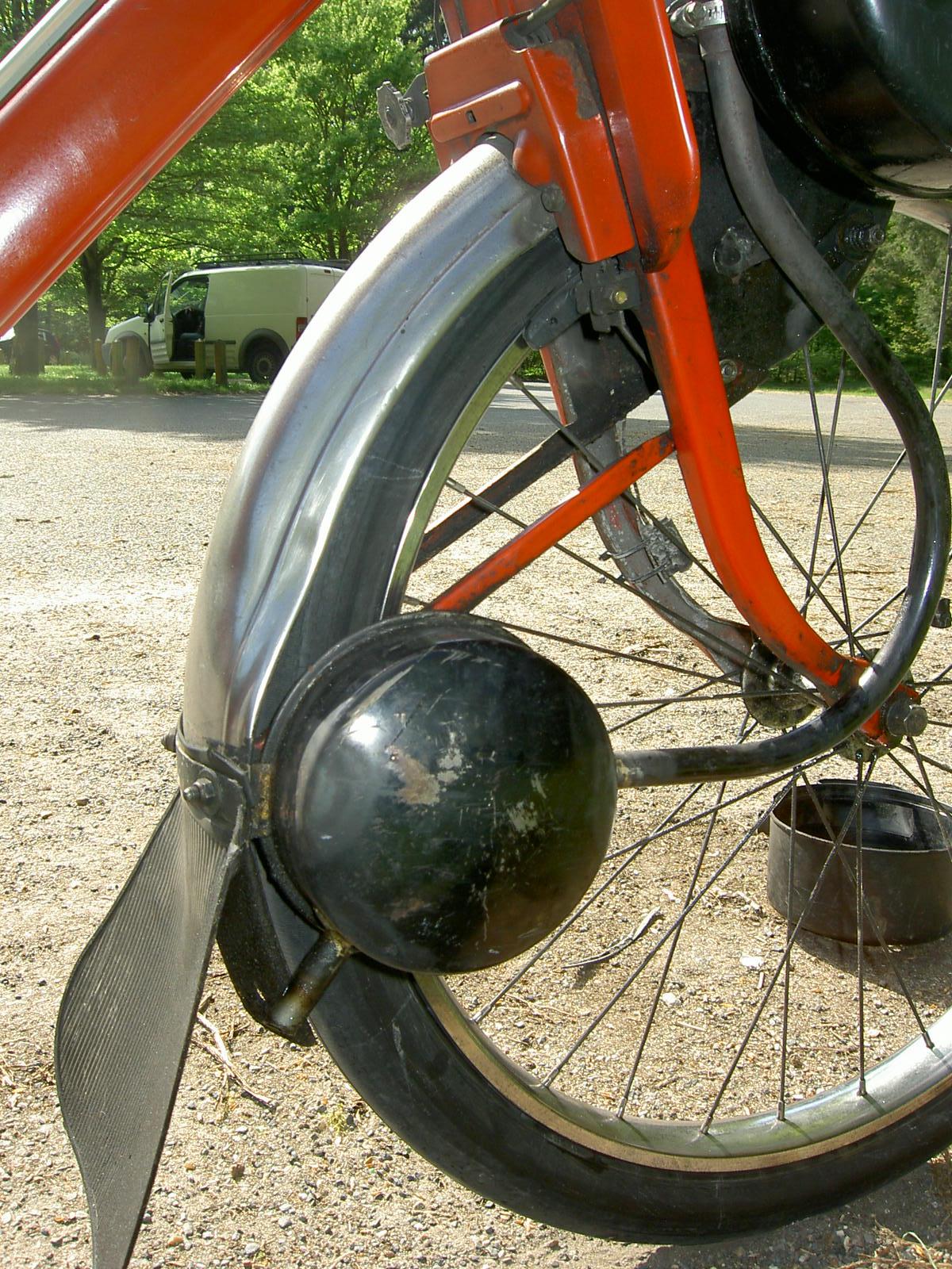

au delà de toute considération de règlement, un échappement comme celui en photo dans le premier message, n'est t-il pas moins performant qu'une gamelle d'origine savamment préparée?
Sans aucun volume de résonance, on améliore pas le remplissage du cylindre, alors que ça doit être le cas de l'origine modifié.
La recherche de la bonne longueur cylindre/gamelle et diamètre de collecteur/tube de fuite doit apporter pas mal au moulin...enfin, je suppose, une fois de plus.

Tu as raison Guitou encore faudrait-il pouvoir s'affranchir de ces fameux 30 cm de tube de 16 entre le collecteur
et la gamelle pour pouvoir faire des essais d'accords d'échappement.

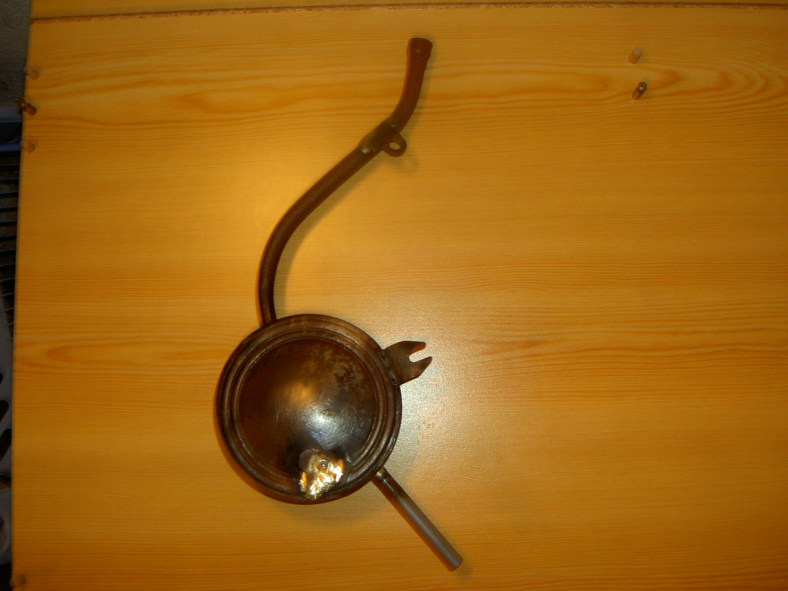

Messagede r4gt kanotix » 15 Nov 2017, 22:59
slt ...
celui sur le solex , c est une base 2200 modifier , plus de 300 mm et celui tout seul est juste a 300 mm , dans les 2 cas , le tube de fuite est a +/- 9 mm et le coude le plus court donne l accord très haut dans les tours , l autre permet d avoir un moteur linéaire de 25 a 55 km/h ; en gros , c est souple et sa permet de virer les pédales même en monter sans peine .
après , l accord du reste du moteur fera que ...
a noté : le pot seul a été utiliser au GPPS , trop pointu a mon gout , j étais repasser sur un pot 3800 MBK marque SITO :wink:
