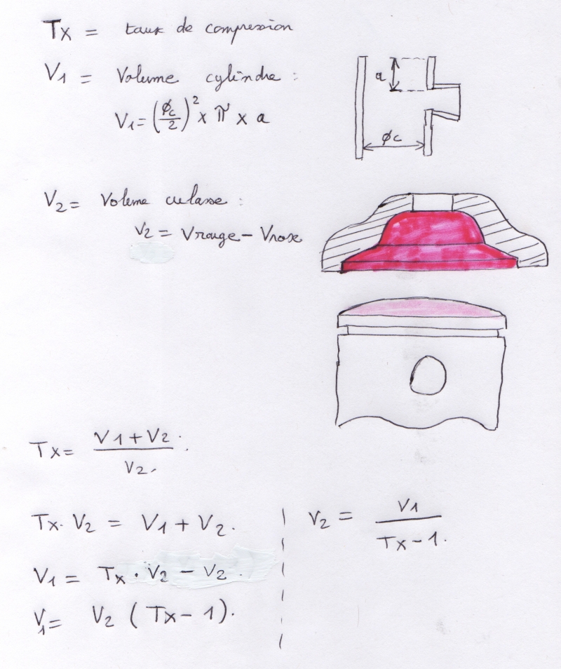

Messagede nicosddone » 14 Fév 2013, 18:46
Les traces verticales sur la chemise sont des traces de scotch pas des traces de dremel..
Bon je me lance dans le calcul du tx de compression..
j'ai trouvé cette formule mais avez vous un lien ou un petit logiciel de calcul "solex" ?
http://virgyl.f.free.fr/PrepaV/CalculTC.pdf
J'ai trouvé ça :
(Volume jaune + volume rouge) divisé par (volume rouge)
Je me demandais l'utilité de faire sur mon piston des lumière latérales au dessus de l'axe de piston comme celui-ci ?

Re: Faire part naissance d'un promo
Messagede rémi52 » 14 Fév 2013, 20:52
Le schéma est explicite: ce calcul est pour un moteur 4 temps or on est en 2 temps :crasy:

Messagede belin3800 » 14 Fév 2013, 21:20
Le principe de calcul est le même en 2 T.
Il y a la méthode à l'européenne qui prend en compte le volume total et donne des valeurs de taux de compression très élevés pour des moteurs un peu poussé ... ( on trouvait des valeurs annoncés 14/1 pour les motos d'enduro ) et il y a la méthode japonaise qui ne prend en compte que le volume après fermeture de la lumière d'échappement ( et là on trouve des valeurs plus conformes à ce qu'on trouve pour des moteurs à essence ).
Messagede nicosddone » 14 Fév 2013, 21:28
Merci Belin pour cet eclaircissement, j'osais pas le dire mais je voyais pas trop la différence entre 2t/4t sur ce calcul..
Lui ayant collé un piston 103 je pesnais lui mettre une culasse de 103 afin d'avoir une bonne congruence entre piston/surface de squish.
Je n'ai pas encore cette culasse en stock , l'un d'entre vous connait le volume d'une chambre de culasse 103 origine que je puisse faire mes calculs ?

Messagede SOLEXGUMP » 14 Fév 2013, 22:43
calcul tx compression.jpeg (445.95 Kio) Vu 15444 fois
Messagede nicosddone » 15 Fév 2013, 18:12
SOLEXGUMP a écrit::salut:
MAL AU CRANE !! :lol:
PAr contre j'avais pas vu qu'il fallait retirer le volume de la calote du piston au volume de la culasse pour avoir le volume de chambre..j'aurais sans doute calculé (ou mesuré) le volume au plan de joint.
Messagede SOLEXGUMP » 15 Fév 2013, 18:47
pour pas me faire C....R, je modélise les volumes pour obtenir les volumes.
Messagede nicosddone » 15 Fév 2013, 19:20
oh la...j'en suis pas là...comme dit un camarade solexiste, je sort le réglet que pour mesurer la hauteur de neige fraiche..
as tu modélisé une culasse de 103 ou de booster ? serais intéressé par la mesure du volume, ça me dirais si je dois raboter..
