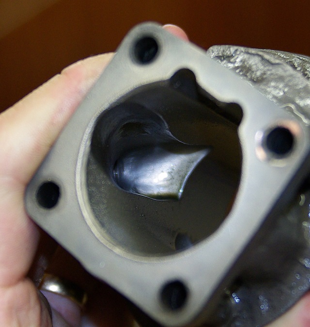

Si tu te sent capable de jouer de la dremel il y a moyen d'améliorer considérablement un moulin de 1700.
c'est meme dans ces cylindres qu'il est possible de tailler les plus gros transferts
il te faudra aussi agrandir ton echappement.
pour ébaucher mon echappement j'ai passé dedans une fraise de 16mm
puis en le tournant de 12 degrés dans les 2 sens je l'ai élargi à la fraise de 10mm
ici un transfert de mon cylindre de Proto RNStaillé dans un moulin de 1700:

A Shaddock : il me parrait juste énorme le transfert si je vois bien comme il faut :shock: finalement c'est "tout ouvert"
ça n'est pas préjudiciable au guidage du piston ? ça doit nécessiter un piston avec des gorges érgotées ?

si tu ne veux pas avoir à ergoter ton piston t'es pas obligé de faire aussi gros :mrgreen:
si tu veux dépasser le 24 ... tu peux
1) soit faire le boulot toi même à la dremel
2) soit acheter un kit tout fait en allu ici : https://www.solex-parts.com/motor-engin ... -for-solex
pour 100 balles tu ne trouveras pas mieux
