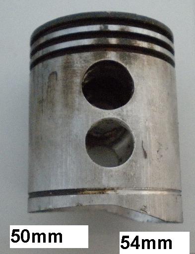

mon ancien piston
Messagede rcchess » 12 Aoû 2011, 15:31
voici l'ancien piston, celui avec lequel j'ai roulé la toute premiere course. (vitesse max : 35km/h avec un gicleur variable)
donc 50mm du coté court et 54mm du coté long. bref pas le top.

Messagede Lulu » 12 Aoû 2011, 20:21
Quand je dis 50mm c'est sans compter la calotte.
Juste la partie cylindrique, la jupe quoi.
Messages: 2298
Re: dimension d'une jupe courte
Messagede rcchess » 12 Aoû 2011, 21:03
ah oui, bon..., dans ce cas je remesure est ca fait donc en effet :
50mm à la place de 54 et 46mm à la place 50mm.
j'imagine que le grand coté c'est pour l'échappement ?.
donc, c'est une jupe longue ca. mais un peu retailler.
