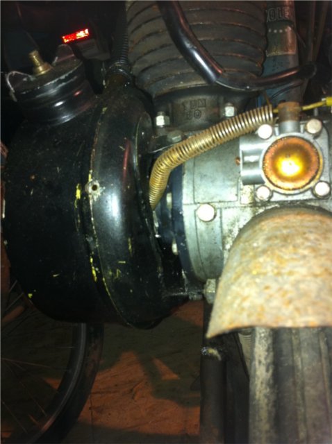

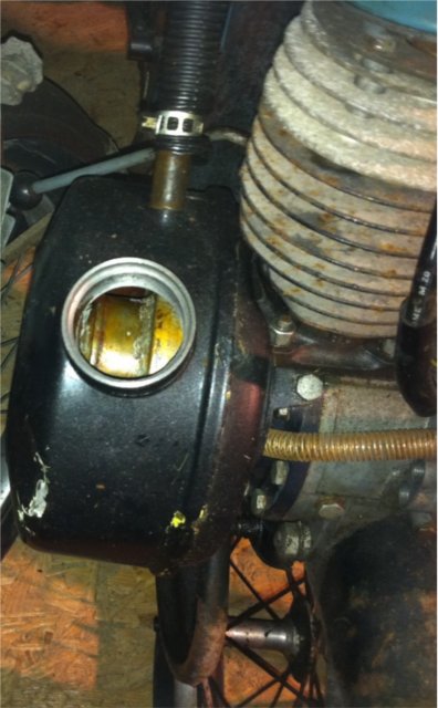

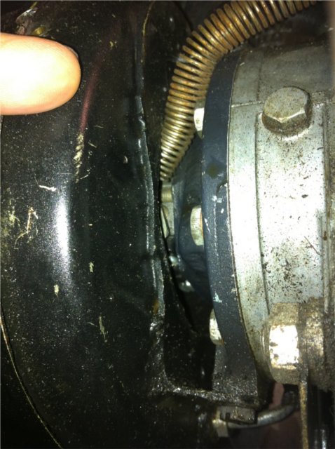

En visite dans le garage d'un copain collectionneur de solex, je suis tombé sur une curiosité, je vous laisse deviner ...
Et oui, le réservoir est en tôle et a été modifié pour laisser la place à un carbu de kart, on peut même voir sur la dernière photo le socle de la pipe d'admission et des clapets ...
Le gros ressort est juste là pour maintenir le carbu en place, je peux vous dire que une fois le carter plastique remis en place c'est invisible !
Le copain a acheté ce système d'admission d'occasion à un ferrailleur ...

je connais ce système, et le carbu le mieu approprié est le Walbro de tronçonneuse, il occupe un encombrement réduit. ajouté avec une boîte à clapet de 103 peugeot type origine, c'est un bon moyen pour avoir des watts sans que cela se voit.
Messagede Lulu » 28 Nov 2010, 19:05
On m'a dit que ça avait déjà été fait en course. Y'en a qui n'ont pas attendu la mode des boosts pour avoir des perfs de promo sur un origine : suffisait de déguiser un promo en origine :mrgreen:
