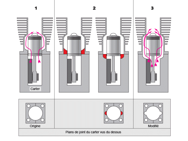

Messagede JM » 15 Mar 2008, 16:54
Que pensez-vous de ça?

Messagede jul ensorsolex » 15 Mar 2008, 17:10
bas c'est tout simplement interdit par le reglement.

Messagede harrondo » 15 Mar 2008, 17:18
oui, le reglement dit que les transferts ne doivent pas déboucher dans le carter :wink:
Messagede Casério » 15 Mar 2008, 17:40
C'est aussi impossible à faire sans beaucoup d'apport de matière (en bas) vu la forme des transferts d'un cylindre d'origine.
