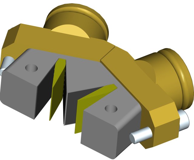

Messagede riritrep » 23 Mar 2006, 12:19
Des clapets carbone sur une boite metallique ne resiste pas il leur faut une boite recouverte de caoutchouc.
J'avais realisé une boite en metal moulé avec les canaux profilés (voir le fichier 3D dans la section telechargement) et les clapets carbone ne tenait pas une course de 4H.
Depuis j'ai trouvé une solution pour recouvrir de plastique absorbant une boite en metal , mes prochains clapets devrait ressembler a ca:
