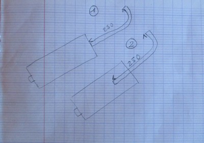

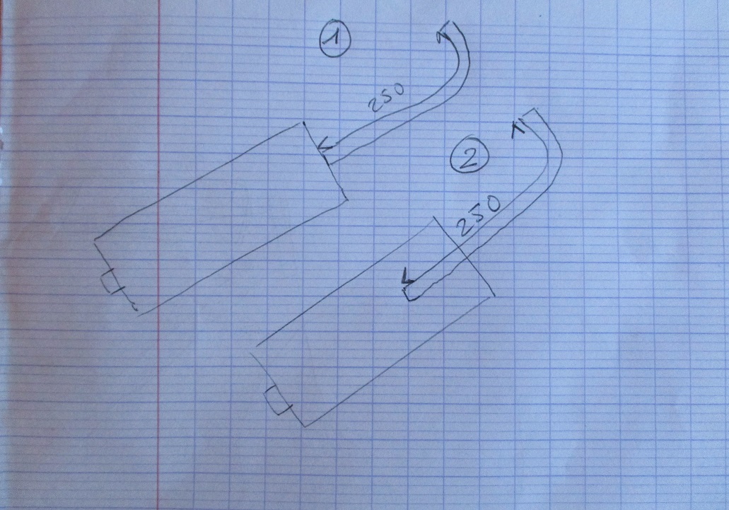

Je suis sur la réalisation d'un pot tout simple pour PROMO et je voudrais avoir votre avis sur le montage suivant
sachant que le règlement précise : TUBE diamètre 18 maxi et de longueur 250mm mini terminé par un silencieux
etc etc...
- En 1 le montage habituel répondant au règlement mot pour mot
- en 2 même tube réglementaire rentre un peu dans le silencieux.
Dans les 2 cas le tube est strictement identique 18mmX250mm.
Bien entendu un simple démontage à la vue de tous prouverait la bonne longueur du tube.
Concernant le silencieux peu importe l'intérieur pourvu que le résultat au contrôle du bruit soit OK.
Je précise que ce montage ne donnera absolument rien de plus en performance car ce n'est pas le but, celui ci
étant juste une plus grande compacité.
Alors considéré comme réglementaire ou pas? Le mot "terminé " interdit il qu'il pénètre un peu dans le silencieux?
Ne désirant pas créer de polémique le jour d'une course je vous demande votre avis et bien entendu me conformerai à l'avis général.
Amicalement.

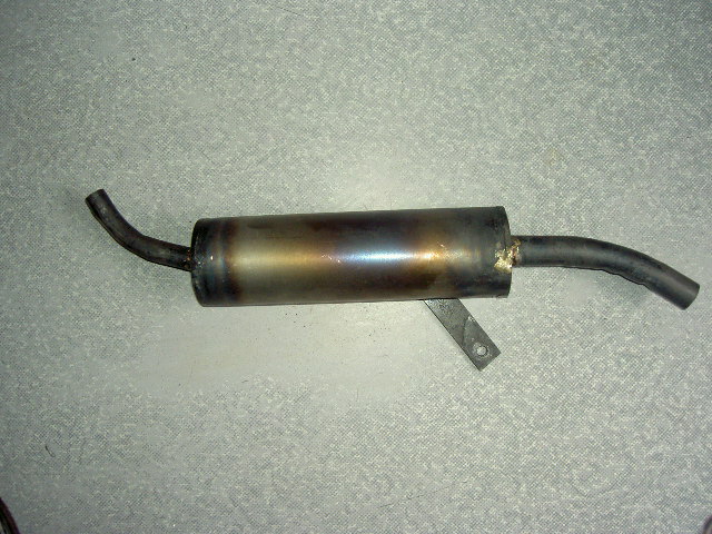

salut Daniel ,
un peu dans ce genre la :arrow:
dans mon cas , le tube avant la gamelle est trop court :!:

Messagede KERDANIEL » 07 Mar 2018, 20:33
Regardes bien mon croquis JC.
Dans le cas N°2 le tube de 250mm rentre dans le silencieux donc extérieurement il est plus court.
Mais comme le dit DEBECOS cela induit un doute sur le fait qu'il fasse bien 250 mm au total (malgré le fait
que je proposais de le sortir du silencieux pour prouver sa longueur légale).
Si cela se généralisait ensuite cela finirait par créer des polémiques puisqu'il n'y a pas de contrôles.
Le tube de 18x250 faisait partie des 2 "bridages" (avec le carbu de 12) visant à l'origine à préserver le carter et
le vilo de série.
Donc restons bien aux 250 mm visibles d'un coup d'oeil.
Amicalement.
