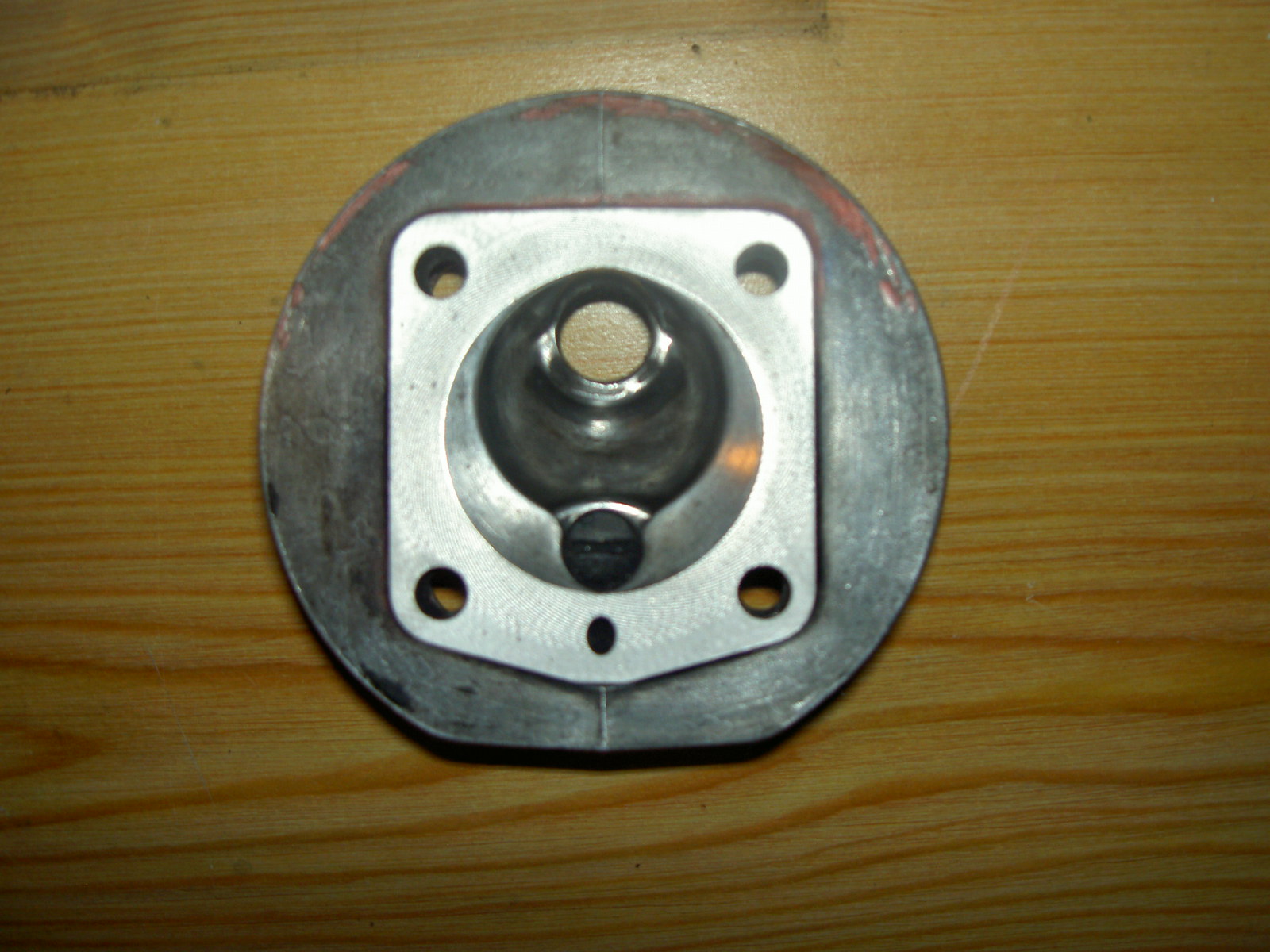

Messagede r4gt kanotix » 13 Avr 2018, 21:16
slt ...
culasse que j utilise depuis des lustre , je monte juste un joint de 0,5 mm ...
:wink:
Re: Prépa moteur origine
Messagede EPY35 » 17 Avr 2018, 19:07
Jolie ta culasse, tu la rabotée de combien ?

surfacé de 1.5 mm ... en gros , plus de collerette ... le cylindre idem ... je rajoute un joint a l embase :wink:

Messagede EPY35 » 10 Mai 2018, 10:32
Perso je préfère garder ma collerette, ça protège le joint de culasse (même en alu) et ça évite les "zone morte".
Et du coup avec ça tu as un squish de combien ?
