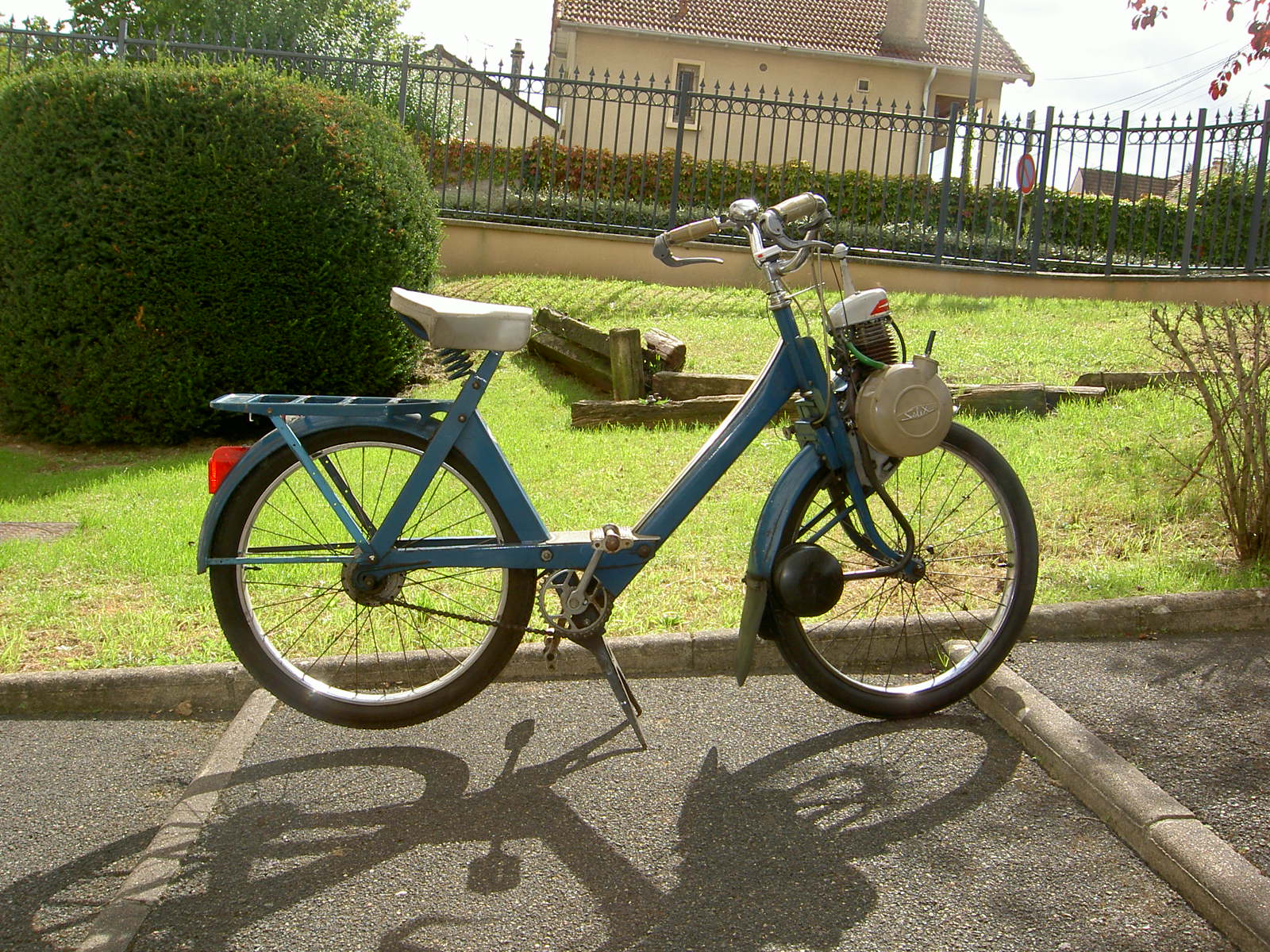

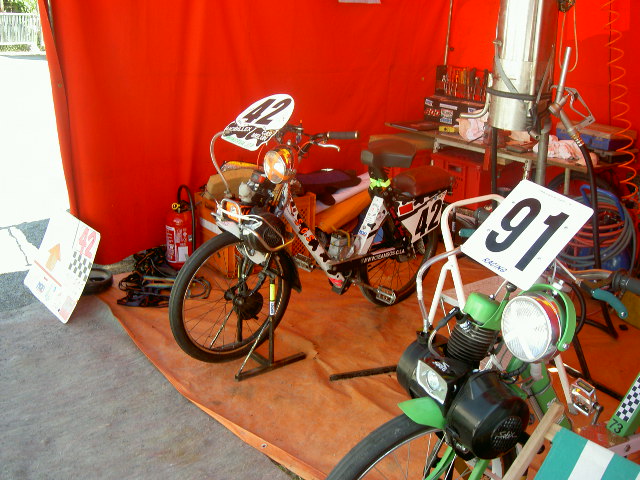

si son aspect reste d origine ... faut pas s y fier , il prend plus de 45 Km/h sans grosse préparation , on l a remonter avec Philou qui a aussi un solex 3800 de course "" la vachette N° 42 "" , moteur remis en état a petit soin .
et bien sur ...
sur mon solex ... le bouchon a juste 5 cm de mise a l air ... mais c est limite car l essence sort a la moindre bosse ...
