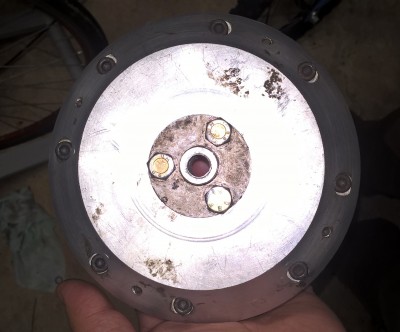

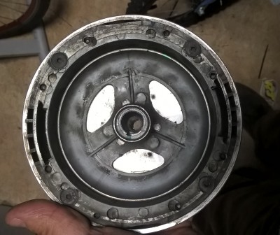

Salut à tous,
J'ai fait un volant renforcé d'origine, et j'aurais voulu savoir comment l'équilibrer où si il y a quelqu'un ou site qui équilibrerait et à quel tarif.
J'ai pas encore fait les trous pour les réglable des rupteurs, je pensais percer et peaufiner avec la dremel en suivant les formes d'origine, qu'en pensez vous?

Pour les ouvertures pour régler les vis , j'ouvre a la forme d'origine?

sur le volant gump c'est juste un gros trou, c'est moins facile qu'un VM d'origine mais ca passe
oui c'est une possibilité, si ton renfort est en inox, si il est en allu je ne te le conseille pas.
sinon tu règles avec un autre volant puis tu contrôle avec une batterie 12v et une ampoule hallogène 35w ou 50w
branchée en série sur le condo ... l'intensité lumineuse change lorsque les vis planitées se décollent.
