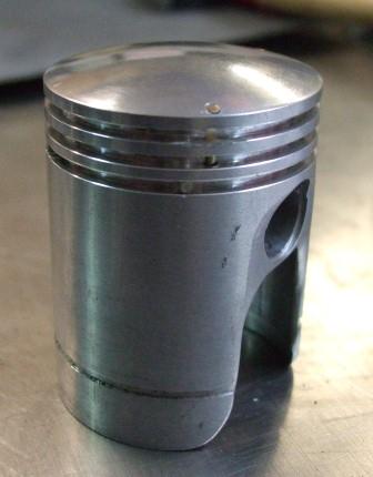

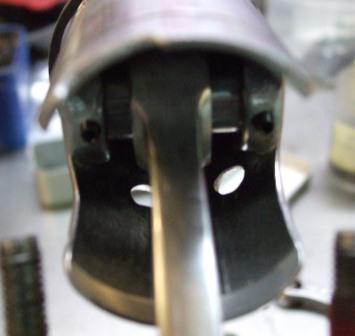

Messagede Clefd'treize » 13 Fév 2013, 11:54
Sinon tu peux faire ça:
DSCF6110 - Copie.JPG (24.29 Kio) Vu 14668 fois
En faisant ça:
DSCF6123 - Copie.JPG (21.13 Kio) Vu 14668 fois
Petite prépa rapide pour moteur d'origine...
Pour les lumières de transferts avant, je sais c'est pas droit mais il fallait bien appairer au cylindre et à ma décharge c'est un de mes premiers cylindres :mrgreen:

etonnant ton systeme d'ergot, ca fonctionne?
Re: piston 3800
Messagede Clefd'treize » 13 Fév 2013, 19:46
Oui ça fonctionne, pas eu de problèmes ce moteur à roulé une dizaine d'heures à la louche et va rempiler pour 2013 sur les courses où je pourrais engager mon origine en plus de mon p'tit proto.
Je suis pas sûre que ce soit le montage "parfait", j'avais fait ça pour le côté original (et oui on s'refait pas :mrgreen: ), pour voir si ça marchait. L'ergotage comme ça c'est pas moi qui l'ai inventé, je connais au moins un proto R'n S monté comme ça, mais j'trouve ça élégant comme façon de faire. 8)

Messagede Team TDC » 13 Fév 2013, 22:48
rho je viens juste de calculer qu'il n'y a pas de circlips, et que l'axe et maintenant par les vis, je croyais que c'etait des "graisseurs".....
